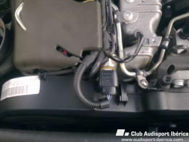

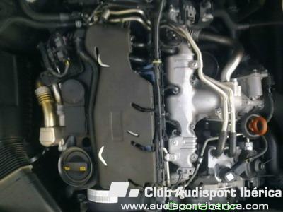

homerjj Publicado 14 de Julio del 2011 Denunciar Publicado 14 de Julio del 2011 Rescato este post porque tengo un problema. Me hice con el Race-chip, pero no soy capaz de quitar el conector. El fabricante me envió esta foto como posible situación del conector: Y este es el que entiendo que es: Pero soy incapaz de quitarlo. Toco por debajo con los dedos y noto un hueco cuadrado pero ninguna pestaña que presionar para que salga. ¿Hay truco? Responder
MooCKye Publicado 14 de Julio del 2011 Denunciar Publicado 14 de Julio del 2011 Rescato este post porque tengo un problema. Me hice con el Race-chip, pero no soy capaz de quitar el conector. El fabricante me envió esta foto como posible situación del conector: Y este es el que entiendo que es: Pero soy incapaz de quitarlo. Toco por debajo con los dedos y noto un hueco cuadrado pero ninguna pestaña que presionar para que salga. ¿Hay truco? haz un poco de juego empujas y tira se queda pegado a mi me costo bastante y sufres con el miedo de si rompes, mi consejo para sacarlo tirar y no te desesperes que sale un saludo Responder

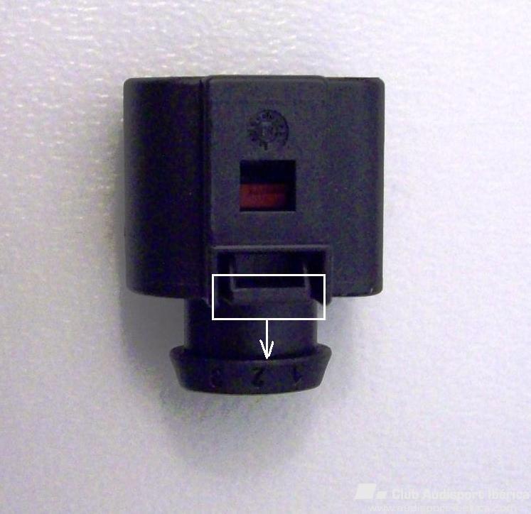

anuevo34 Publicado 14 de Julio del 2011 Denunciar Publicado 14 de Julio del 2011 (editado) Si es 2.7 o 3.0 llevaras algo parecido al conector de la foto.... Si apalancas con un destornillador en la dirección de la flecha y hacia abajo lo desbloqueas y ya puedes tirar de él, que saldrá...... Para el 2.0 tdi es un conector muy raro redondo...... Editado 14 de Julio del 2011 por anuevo34 Responder
MooCKye Publicado 14 de Julio del 2011 Denunciar Publicado 14 de Julio del 2011 Si es 2.7 o 3.0 llevaras algo parecido al conector de la foto.... Si apalancas con un destornillador en la dirección de la flecha y hacia abajo lo desbloqueas y ya puedes tirar de él, que saldrá...... Para el 2.0 tdi es un conector muy raro redondo...... tienes la ref es que qitandolo me lo carge un poquito no salia :ranting2: un saludo Responder
homerjj Publicado 15 de Julio del 2011 Denunciar Publicado 15 de Julio del 2011 Si es 2.7 o 3.0 llevaras algo parecido al conector de la foto.... Si apalancas con un destornillador en la dirección de la flecha y hacia abajo lo desbloqueas y ya puedes tirar de él, que saldrá...... Para el 2.0 tdi es un conector muy raro redondo...... Es el 2.0 TDIe de 136 CV (2.009). La pieza es parecida a la que me enseñas, no es redonda. El problema es que esa parte que me muestras queda hacia abajo, con hueco para poco más que tocarla con los dedos. Por eso preguntaba si hay truco por algun ganchito, piececita, artilugio .... para meterlo por ahí. Gracias y saludos, Responder
