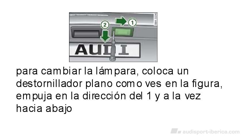

ze pequeño Publicado 17 de Mayo del 2011 Denunciar Publicado 17 de Mayo del 2011 EN EL manual del coche, vas a la parte eléctrica (al final), y ahí te indica como cambiar una de esas bombillas en caso de que se funda, es muy sencillo, tienes imágenes de apoyo para que veas como actuar, pero es fácil, simplemente colocas un destonillador plano en uno de los laterales del plafón de la lámpara y empujas hacia el interior de la misma, de ese modo se despresiona la patilla que lo ancla y tirando un pelín hacia abajo la sale... de todos modos en el manual del coche te viene muy bien explicado... un saludo Estas también son de LED, alta luminosidad Responder
ze pequeño Publicado 17 de Mayo del 2011 Denunciar Publicado 17 de Mayo del 2011 aquí te lo dejo, un saludo Responder
