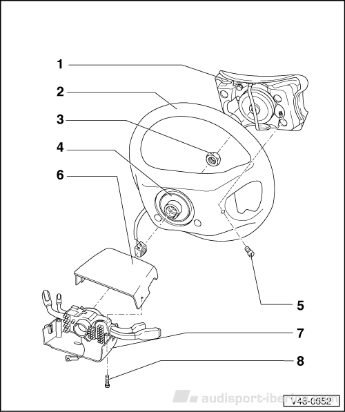

tengo un audi coupe del año 95 que ando restaurando, y le he hecho varias cosas ya, elevalunas del conductor, discos y pastillas... pero tiene un fallo en el anillo del airbag, y teniendo otro de recambio no tengo coj... a desmontar el airbag, porque no sé que p.... tornillos lleva dentro, ya sabeis, los que van desde detrás....
me tiene quemadito el tema....
¿me podeis dar alguna orientación sobre el tema?

Puedes poner una foto de la cabeza de los tornillos??.

ese es precisamente el problema, estan metidos para adentro y no se ve un carajo...
me temo que tendré que echarle morro y preguntar en audi......
es que no hay manera ni con el móvil ni con nada......

No viene que tipo de tornillos lleva, pero son torx creo recordar (parecidos a la allen)
Volante de dirección: desmontar y montar
Volante con airbag
Unidad del airbag
Nota:
◆ Antes de realizar trabajos en el sistema ABS, se debe desembornar el cable de masa de la batería así como la conexión roja de un polo para la alimentación de tensión del airbag, para evitar una activación no deseada del sistema airbag durante los siguientes trabajos de montaje. Antes de desmontar la columna de la dirección, poner las ruedas en posición recta y desmontar el volante (de esta forma se garantiza que el muelle de bobinado en el volante no sea dañado).
◆ Seguir las normas de seguridad
=> Sistema eléctrico; grupo rep. 96; Airbag: reparar; normas de seguridad
Volante
◆ Desmontar y montar => pág. 48-65
◆ Acoplar sobre la columna de dirección, estando las ruedas en posición recta
◆ Al acoplarlo, tiene que estar la palanca de los intermitentes en posición central
◆ Montar únicamente volantes autorizados por la fábrica
◆ Se suministra como pieza de recambio con anillo recuperador y anillo colector
Tuerca hexagonal, 40 Nm
Anillo de retroceso con anillo de fricción
◆ Para en caso de necesidad, se ofrece como pieza de recambio
◆ Sustituir
Tornillos de fijación para la unidad airbag 6 Nm
◆ Observar las indicaciones de montaje => pág. 48-66
Cubierta para el conmutador combinado de la columna de dirección
Conmutador combinado de la columna de dirección con consola
Tornillo para chapa
muchisimas gracias por la amplia información facilitada, es de gran utilidad. me compraré unos cuantos destornilladores y a ver cual es....
ya contaré que consigo... o no.
