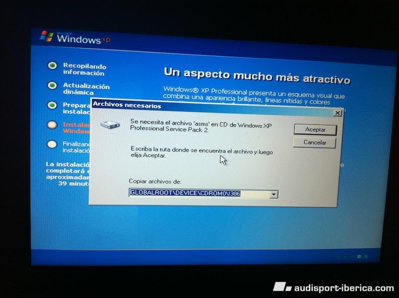

TXELU30 Publicado 9 de Febrero del 2011 Denunciar Publicado 9 de Febrero del 2011 La semana pasada me pille un macbook air y para poder usar el vagcom necesito windows, total que para instalarlo en una particion del disco todo correcto pero me sale el mensaje de la foto. Pensé que podia ser el cd del windows pero he probado con 3 copias distintas y siempre me sale este mensaje y no me deja continuar ¿Que puedo hacer? Responder
ByDass Publicado 9 de Febrero del 2011 Denunciar Publicado 9 de Febrero del 2011 La semana pasada me pille un macbook air y para poder usar el vagcom necesito windows, total que para instalarlo en una particion del disco todo correcto pero me sale el mensaje de la foto.Pensé que podia ser el cd del windows pero he probado con 3 copias distintas y siempre me sale este mensaje y no me deja continuar ¿Que puedo hacer? Como hiciste la particion ? con Bootcamp ?? Ya te digo que si es con Bootcamp el propio Mac te va guiando(mas o menos). La verdad que con Mac poca te puedo ayudar,pero lo intentaremos. Responder
TXELU30 Publicado 9 de Febrero del 2011 Autor Denunciar Publicado 9 de Febrero del 2011 La semana pasada me pille un macbook air y para poder usar el vagcom necesito windows, total que para instalarlo en una particion del disco todo correcto pero me sale el mensaje de la foto.Pensé que podia ser el cd del windows pero he probado con 3 copias distintas y siempre me sale este mensaje y no me deja continuar ¿Que puedo hacer? Como hiciste la particion ? con Bootcamp ?? Ya te digo que si es con Bootcamp el propio Mac te va guiando(mas o menos). La verdad que con Mac poca te puedo ayudar,pero lo intentaremos. Si la hice con bootcamp y luego la particion que hice de 20gb la formatee en ftms y te va guiando macox perfectamente pero se queda en la pantalla de la foto y no me deja hacer nada Responder

ByDass Publicado 9 de Febrero del 2011 Denunciar Publicado 9 de Febrero del 2011 A ver,que version de bootcamp tienes??? Creo que tu problema es que windows no reconoce la superdrive (lector) sigo investigando... Responder
ByDass Publicado 9 de Febrero del 2011 Denunciar Publicado 9 de Febrero del 2011 Mira te dejo esto aquí,intentado y si no actualiza el bootcamp te lo dejo mas abajo. Tras formatear la partición Boot Camp y copiar los archivos de Microsoft Windows XP desde el DVD hasta la unidad de estado sólido (SSD) de un MacBook Air (mediados 2009) o un MacBook Air (finales 2008), podría aparecer un mensaje de instalación mencionando que falta el archivo "asms". El instalador puede sufrir una interrupción por alguno de estos mensajes: "No se ha podido localizar el archivo 'asms'. No se puede continuar" "Es necesario el archivo 'asms' del CD de Windows XP Professional Service Pack 2" Productos afectados MacBook Air (Late 2008), MacBook Air (Mid 2009) Para corregir esta situación: NO extraigas el DVD de Windows de la unidad USB externa. Apaga el MacBook Air manteniendo pulsada la tecla de arranque. Inicia el ordenador y después mantén pulsa la tecla 'Opción'. El ordenador se iniciará y mostrará tres iconos: un disco duro con la etiqueta "Macintosh HD", un disco duro con la etiqueta "Windows" y un DVD con la etiqueta "Windows". Haz clic en el icono del disco duro etiquetado como "Windows" para resaltarlo y después haz clic en la flecha que hay debajo del mismo. Windows debería reiniciarse y continuar con la instalación sin mayores problemas. y si no prueba actualizar el Bootcamp. Boot Camp - Actualización 3.2 (Windows 32 bit)- http://support.apple.com/kb/DL1333?viewlocale=es_ES Boot Camp - Actualización 3.2 (Windows 64 bit)- http://support.apple.com/kb/DL979?viewlocale=es_ES Saludos y a ver si damos con la tecla. Responder
TXELU30 Publicado 10 de Febrero del 2011 Autor Denunciar Publicado 10 de Febrero del 2011 Lo primero darte las gracias compañero por contestarme, Te comento he intentado la primera parte la de reiniciar con la tecla option y darle al disco duro de windows, pero no funciona me sigue salien el mensajito de las narices. Lo de actualizar el bootcamp, me has mandado los enlaces para actualizar el bootcamp desde windows, no puedo actualizar el bootcamp desde mac q es desde donde hago la instalacion , he intentado actualizar el boot camp de macox, pero me twmo q no se puede la version q tengo es 3.0.4 (322) No se q mas hacer, la verdad es qestoy desesperado Responder
varton Publicado 10 de Febrero del 2011 Denunciar Publicado 10 de Febrero del 2011 (editado) Hola te explico una situación que me ha pasado a mi algunas veces pero en otro ordenador. En medio de la instalacion de windows, la unidad de cd o dvd desaparece, es como si fueses a mi pc y no pudieras ver la unidad de cd o dvd. Ya te digo que me ha pasado en ordenadores viejos. Suponiendo que fuese esto, que seguramente no. No se si puedes probar utilizando tu programa de crear particiones de arrancar con una imagen .Iso de tu windows xp sp2. Normalmente estos programas de particiones te dejan arrancar con una iso y te olvidas del cd. Ademas que irá más rápido. Saludos Edito para añadir. Yo muchas veces ya no hago particiones para tener varios sistemas opertivos. Utilizo maquinas virtuales. Prueba a instalar VirtualBox 4.x en el mac (no se si se puede) es gratuito, aquí creas una maquina virtual, que tendrá un disco duro virtual ya sea con espacio dinámico o estático, y en esa maquina virtual instalas el xp o el que quieras. Editado 10 de Febrero del 2011 por varton Responder
ByDass Publicado 10 de Febrero del 2011 Denunciar Publicado 10 de Febrero del 2011 Lo primero darte las gracias compañero por contestarme, Te comento he intentado la primera parte la de reiniciar con la tecla option y darle al disco duro de windows, pero no funciona me sigue salien el mensajito de las narices. Lo de actualizar el bootcamp, me has mandado los enlaces para actualizar el bootcamp desde windows, no puedo actualizar el bootcamp desde mac q es desde donde hago la instalacion , he intentado actualizar el boot camp de macox, pero me twmo q no se puede la version q tengo es 3.0.4 (322) No se q mas hacer, la verdad es qestoy desesperado Luego cuando salga del curro,busco un bootcamp mas actualizado para Mac y seguiré con la investigación. Yo también tengo Mac,pero nunca intente instalar Windows. Pero para mi que Windows,deja de reconocer la superdrive. No desanimes que seguro damos con la solución. Responder

TXELU30 Publicado 10 de Febrero del 2011 Autor Denunciar Publicado 10 de Febrero del 2011 Hola te explico una situación que me ha pasado a mi algunas veces pero en otro ordenador.En medio de la instalacion de windows, la unidad de cd o dvd desaparece, es como si fueses a mi pc y no pudieras ver la unidad de cd o dvd. Ya te digo que me ha pasado en ordenadores viejos. Suponiendo que fuese esto, que seguramente no. No se si puedes probar utilizando tu programa de crear particiones de arrancar con una imagen .Iso de tu windows xp sp2. Normalmente estos programas de particiones te dejan arrancar con una iso y te olvidas del cd. Ademas que irá más rápido. Saludos Edito para añadir. Yo muchas veces ya no hago particiones para tener varios sistemas opertivos. Utilizo maquinas virtuales. Prueba a instalar VirtualBox 4.x en el mac (no se si se puede) es gratuito, aquí creas una maquina virtual, que tendrá un disco duro virtual ya sea con espacio dinámico o estático, y en esa maquina virtual instalas el xp o el que quieras. Muchas gracias varton. HE mirado lo del virtualbox y no hay version para mac, asi q no puedo usar eso, ademas antes usaba parallels q es un virtualizador, pero me daba problemas con el vagcom q es basicamente para lo q voy a usar el windows, Muchas gracias compañeros Responder
