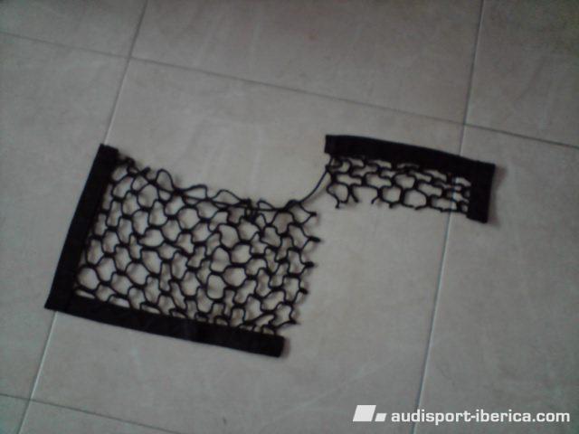

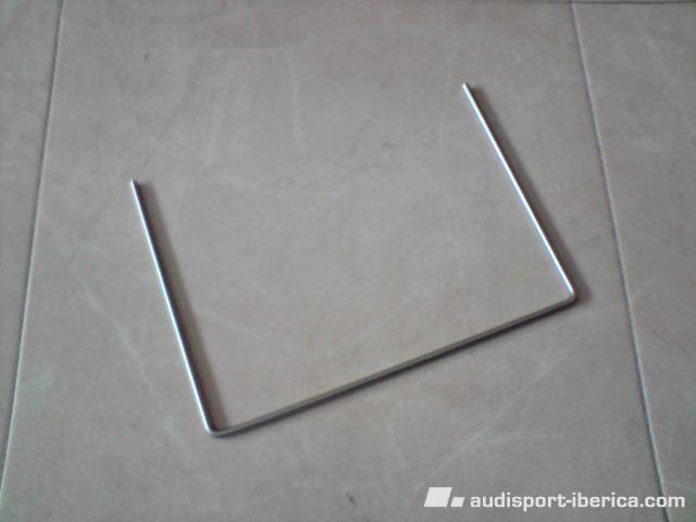

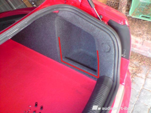

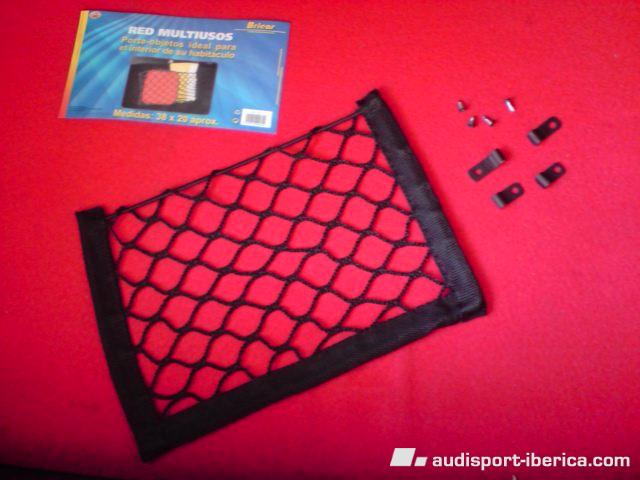

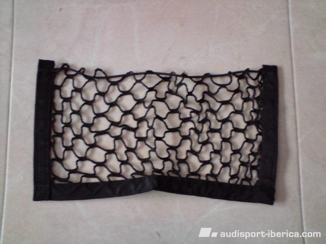

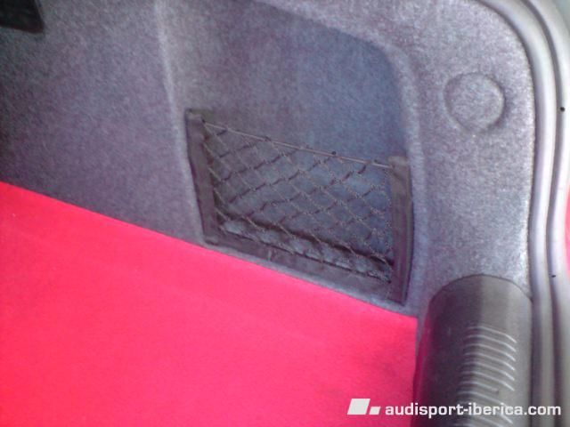

Ruben4rs Publicado 9 de Febrero del 2011 Denunciar Publicado 9 de Febrero del 2011 Bueno queria compartir este brico que ya que hice las fotos... Ademas a alguien le puede interesar o servir de idea o ayuda para otra cosa, espero que no os moleste, ya se que hay algun brico sobre esto. 1º Comprar una red ya hecha que se ajuste lo maximo a la medidad ( yo compre esta en el norauto, barata pero no me acuerdo precio ) 2º Cojemos medida de donde la vamos a poner y hacemos una "estructura" con la forma ( line roja ) en mi caso varilla diametro 6 de inoxidable, lo primero que pille en el taller. 3º Se corta la red a medida de la estructura, el borde de la red lo aprobecharemos para coserlo de nuevo a la medida que corresponda ( en esta parte es donde entra la parte de confeccion jejej a mi me lo hizo mi abuela que es toda una profesional ) 4º Como el interior del borde de la red esta hueco, metemos la estructura en forma de U dentro para que le de forma y la red no quede flacida. Las piececitas negras son para sujetra la red a las paredes del maletero, tiene esta forma. 5º Por ultimo fijamos la red con ayuda de esas piezas y unos tornillos al guarnecido del maletero. Para que las piezas sujeten bien la estructura de forma U hacer un corte en la tela y meter la pieza dejando fuera la parte del talado donde meteremos el tornillo Espero que os guste y sea util. un saludo Responder

rotty Publicado 10 de Febrero del 2011 Denunciar Publicado 10 de Febrero del 2011 Te ha quedado perfecto Responder
