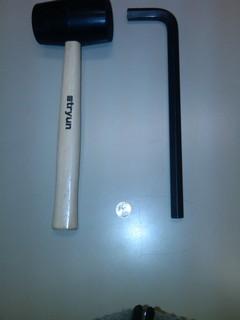

JAPIAL Publicado 11 de Febrero del 2011 Autor Denunciar Publicado 11 de Febrero del 2011 las ultimas herramienta que he conseguido para poder soltar bien la homocinetica. El perno que trae llave del 17mm. Responder

zocato8 Publicado 12 de Febrero del 2011 Denunciar Publicado 12 de Febrero del 2011 Hola: Para sustituir y extraer la homocinetica existe un truquillo que consiste en roscar el tornillo de sujeccion del palier a fondo con la 14 o 17 de hallen, si se pone caprichoso entonces deberas acudir al martillo, el martillo ha de ser reciote y no un mazo de goma que solo le hara cosquillas .El golpe tiene que ser seco y contundente y no en plan remacheo porque de no hacerlo asi no sale. Para proteger la homocinetica vieja no le quites el fuelle antes de golpearlo. Si tienes alguna duda preguntame por si puedo ayudarte. Un saludo. Responder

JAPIAL Publicado 12 de Febrero del 2011 Autor Denunciar Publicado 12 de Febrero del 2011 Hola:Para sustituir y extraer la homocinetica existe un truquillo que consiste en roscar el tornillo de sujeccion del palier a fondo con la 14 o 17 de hallen, si se pone caprichoso entonces deberas acudir al martillo, el martillo ha de ser reciote y no un mazo de goma que solo le hara cosquillas .El golpe tiene que ser seco y contundente y no en plan remacheo porque de no hacerlo asi no sale. Para proteger la homocinetica vieja no le quites el fuelle antes de golpearlo. Si tienes alguna duda preguntame por si puedo ayudarte. Un saludo. Gracias por los consejos, la verdad que lo que mas a costado ha sido meter la nueva homoc. y sacar las rotulas que estaban bien agarrotadas. Responder

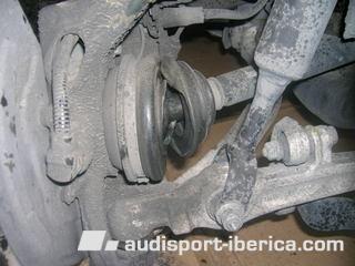

JAPIAL Publicado 12 de Febrero del 2011 Autor Denunciar Publicado 12 de Febrero del 2011 lo prometido hay va una de homocinetica y luego resultado final: Responder
18Turbo Publicado 12 de Febrero del 2011 Denunciar Publicado 12 de Febrero del 2011 las ultimas herramienta que he conseguido para poder soltar bien la homocinetica. El perno que trae llave del 17mm. Estoy con lo que te han dicho. Ese martillo no saca la homocinética ni de casualidad. Una machota y un taco de madera es la opción, con un golpe bien fuerte y bien seco. El martillo de goma amortigua todo el golpe. Buen coche, que lo disfrutes. Un saludo!! Responder

18Turbo Publicado 12 de Febrero del 2011 Denunciar Publicado 12 de Febrero del 2011 Hay una cosa que no entiendo, y es que has dicho que te ha costado meter la homocinética (entiendo que en el cojinete de la rueda), y no debiera ser así. Se suele meter con la mano sin dificultad, o con un poco de traqueteo. Lo que me hace preguntarte, tienes un zumbido cuando circulas por encima de 70 km/h y giras hacia un lado (una curva, por ejemplo). Si es así, tienes mal el cojinete de la rueda. Si no, pues nada, sólo era una observación. SUERTE con la reparación. Responder
JAPIAL Publicado 12 de Febrero del 2011 Autor Denunciar Publicado 12 de Febrero del 2011 las ultimas herramienta que he conseguido para poder soltar bien la homocinetica. El perno que trae llave del 17mm. Estoy con lo que te han dicho. Ese martillo no saca la homocinética ni de casualidad. Una machota y un taco de madera es la opción, con un golpe bien fuerte y bien seco. El martillo de goma amortigua todo el golpe. Buen coche, que lo disfrutes. Un saludo!! Gracias, efectivamente poca leche con mazo de goma no hacia ni una m**** de fuerza. Responder
