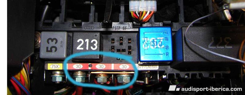

JuanK_A64F Publicado 10 de Febrero del 2011 Denunciar Publicado 10 de Febrero del 2011 (editado) Wenas un saludo a todos!!..Se que lo que voi a poner aqui es de cipotes pero en fin que no doi con el clavo xD !! Mirad ayer le instale un equipillo al audi con su etapilla y to pero lo unico que me falta es pasar el cable que va a la bateria asta el maletero y no encuentro ningun agujero para pasar el cable desde la bateria hasta dentro del coche aora mismo lo tengo enchufado en la entrada de corriente del casset pero no me fio y quero ponerlo en el + de la bateria con su fusible y to ave si alguien me echa un cable!! Mira te aconsejo que quites la guantera de debajo del volante, despues de eso veras reles y una pegatina con conectores que pon 75X 30 y tal, conecta hay en el 30 que es directo de bateria. Editado 10 de Febrero del 2011 por Carlos A4 B5 Responder
Sulfix Publicado 10 de Febrero del 2011 Autor Denunciar Publicado 10 de Febrero del 2011 Wenas un saludo a todos!!..Se que lo que voi a poner aqui es de cipotes pero en fin que no doi con el clavo xD !! Mirad ayer le instale un equipillo al audi con su etapilla y to pero lo unico que me falta es pasar el cable que va a la bateria asta el maletero y no encuentro ningun agujero para pasar el cable desde la bateria hasta dentro del coche aora mismo lo tengo enchufado en la entrada de corriente del casset pero no me fio y quero ponerlo en el + de la bateria con su fusible y to ave si alguien me echa un cable!! Mira te aconsejo que quites la guantera de debajo del volante, despues de eso veras reles y una pegatina con conectores que pon 75X 30 y tal, conecta hay en el 30 que es directo de bateria. Ok lo are muchas gracias makinaa un saludo desde Navas de san juan (jaen) ! Responder
JuanK_A64F Publicado 10 de Febrero del 2011 Denunciar Publicado 10 de Febrero del 2011 Wenas un saludo a todos!!..Se que lo que voi a poner aqui es de cipotes pero en fin que no doi con el clavo xD !! Mirad ayer le instale un equipillo al audi con su etapilla y to pero lo unico que me falta es pasar el cable que va a la bateria asta el maletero y no encuentro ningun agujero para pasar el cable desde la bateria hasta dentro del coche aora mismo lo tengo enchufado en la entrada de corriente del casset pero no me fio y quero ponerlo en el + de la bateria con su fusible y to ave si alguien me echa un cable!! Mira te aconsejo que quites la guantera de debajo del volante, despues de eso veras reles y una pegatina con conectores que pon 75X 30 y tal, conecta hay en el 30 que es directo de bateria. Ok lo are muchas gracias makinaa un saludo desde Navas de san juan (jaen) ! para eso estamos, pero ponle fusible que esas tomas son directas de bateria, no quemes algo.... y cuidado con el consumo del ampli no te descargue la bateria.. salu2 Responder
RednaLreven Publicado 10 de Febrero del 2011 Denunciar Publicado 10 de Febrero del 2011 Wenas un saludo a todos!!..Se que lo que voi a poner aqui es de cipotes pero en fin que no doi con el clavo xD !! Mirad ayer le instale un equipillo al audi con su etapilla y to pero lo unico que me falta es pasar el cable que va a la bateria asta el maletero y no encuentro ningun agujero para pasar el cable desde la bateria hasta dentro del coche aora mismo lo tengo enchufado en la entrada de corriente del casset pero no me fio y quero ponerlo en el + de la bateria con su fusible y to ave si alguien me echa un cable!! Mira te aconsejo que quites la guantera de debajo del volante, despues de eso veras reles y una pegatina con conectores que pon 75X 30 y tal, conecta hay en el 30 que es directo de bateria. + 1 que mania todo el mundo con pillar de la bateria con lo limpio que es hacerlo desde la caja de fusibles Responder

Sulfix Publicado 11 de Febrero del 2011 Autor Denunciar Publicado 11 de Febrero del 2011 ya esta todo echo se lo enchufe donde me dijo carlos a4 b5 jeje y todo perfect aora lo unico que tengo enchufado en el casset es el remoto y las 2 salidas jeje muchas gracias a todos!! Responder
