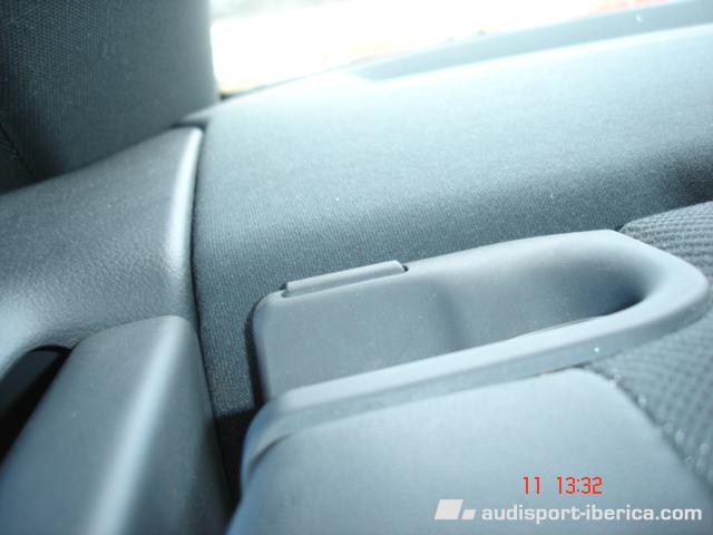

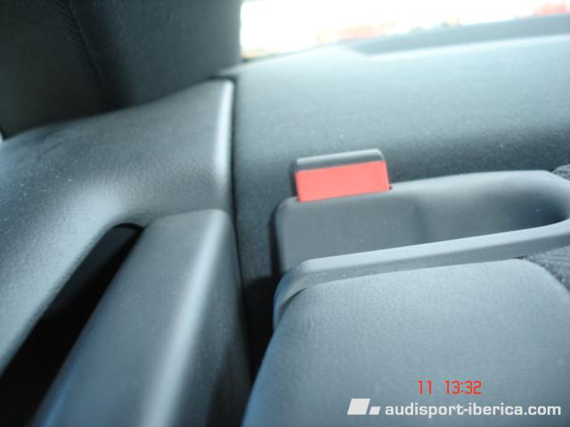

Cuando cierras el asiente justo donde la llave se levanta una pestaña de color rojo, eso significa que el asiento está mal cerrado,
y cuando lo cierras bien la pestaña tiene que estar bajada.
Como te he comentado me imagino que ya lo sabrías, pero por si acaso, ya que a mi me pasó.
Saludos
Si conozco el sistema de cierre, lo he comprobado y está todo correcto, aparece cerrado, intentaré lo que ha comentado un forero acerca de forrar las partes metálicas o poner algún tipo de esponja o material para que no golpee
