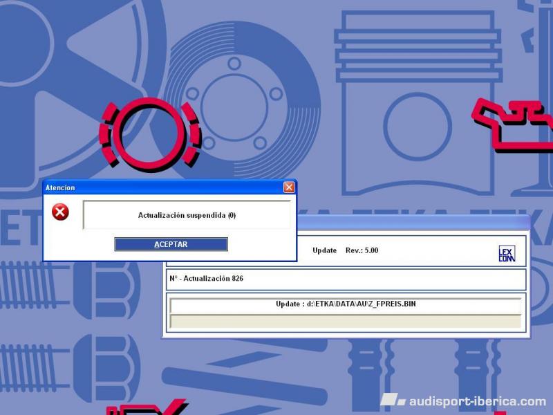

Para el que le pueda servir, leyendo por los foros encontré una solución al problema. Si renombramos el archivo de texto "upd826d" como "upd827d" el sistema entiende que su última actualización en la 827. Lo que conseguimos es que cuando arranquemos el Etka nos empieza a actualizar el sistema a partir de la siguiente actualización.
Gracias, muy interesante para los que tienen la 7.0
