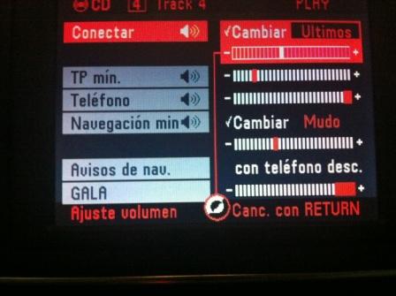

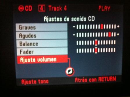

Wachy te he echo las fotos, prueba a ponerlo como lo tengo yo a ver si te deja de dar fallos, imagino que sera el mismo.
Saludos
Editado por Serjio
Serjio, esos pantallazos son de un RNS-D. Yo, al menos, entiendo que wachy tiene un RNS-E, ¿no?
SALUDOS
si, el mio sera entonces el rsn e o no se pero ese tipo de graficos no me salen ami. os dejo una foto del mio haaber si asi sabeis cual es porke yo de esas cosas ando muy mal ajaja lo mio es meterle cvs al motor y pisar a fondo jejeje
Te escribo con mi coche a menos de tres metros. Acabo de estar revisando los menús de volúmen y, a no ser que hoy esté algo torpe, no encuentro nada que pueda afectar al volúmen del aparato al encenderse. Esa opción, sin ir más lejos, si estaba en la antigua Radio Concert; por tanto, creo que lo que tienes que hacer es apagar el RNS-E manteniendo el botón del volúmen pulsado hasta que veas que la pantalla se apaga por completo (suelen ser unos dos segundos) antes de quitar la llave del contacto.
