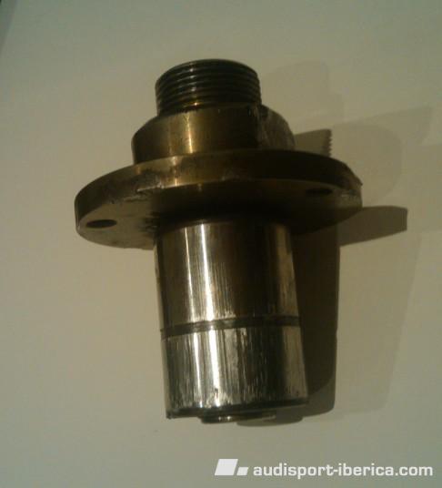

e-loi Publicado 1 de Marzo del 2011 Autor Denunciar Publicado 1 de Marzo del 2011 El mecánico pudo sacar el eje con el rodamiento... ahí la foto: Pero seguimos con las mismas, el rodamiento no tiene referencia, no tiene medidas estándar y no lo encuentro. ¿Alguien puede echar una manita? Me da mucha rabia gastarme 200 euros en la placa de aluminio completa en el conce por un rodamiento que valdrá pues unos 30€ (creo que es lo que vale el del 1.9 TDI, que sí es recambio pero es diferente pq lleva rosca interna y este mío va prensado sobre el eje9. Saludos, Responder
e-loi Publicado 27 de Marzo del 2011 Autor Denunciar Publicado 27 de Marzo del 2011 Bueno, para contar cómo acababó la cosa si alguien se encuentra en las mismas. No pude encontrar el recambio del rodamiento solo así que tuve que buscar la placa entera. Resulta que mi coche es del 98 pero la placa que llevaba era del 96 o sea que ni me imagino los kilómetros que tenía ya el rodamiento ese. Encontré por ebay una placa de segunda mano (de un BDG) con un coste mucho menor a los 200€ de la pieza nueva. Por información, la referencia de la placa portarodamientos es la: 059121313F Ha sido reemplazada por otra referencia últimamente: 059122303 Bueno, ya que tenía todo desmontado aproveché para sustituir poly-v y todos sus rodillos (la distri aún no que sólo tiene 60.000km). Por cierto, leed bien las instrucciones para poner el rodillo tensor de la bomba de inyección que es fácil que se te desmonte si lo haces mal. Bueno, ya montado y con los 110 de límite, le he hecho 850km sin entrar en reserva, media de 5,7l a los 100 (haciendo 80-90% autopista), no está mal por sus 13 años. Saludos Responder
