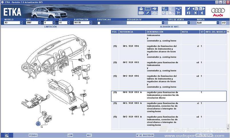

jozee1889 Publicado 13 de Septiembre del 2012 Denunciar Publicado 13 de Septiembre del 2012 Muy buenas amigos. Despues de montar y configurar mis faros de bixenon me sale una duda, la luz de dia, la cual esta puesta con su correspondiente mando, va siempre encendida nada mas dar contacto, esta bien configudado es????? Xq no tengo la opcion de apagarla con su correspondiente boton????? Que he exo mal????? Gracias de antemano. Saludos. Responder
andresttitto Publicado 13 de Septiembre del 2012 Autor Denunciar Publicado 13 de Septiembre del 2012 hola a todos , tengo problemillas con el tema de el bixenon e echo todo como el brico , conectores cableados mando y demas. y los faros funcionan bien pero el tema del espejo con sensor y alumbrado de los botones del coche no funcionan correctamente . alguien le ha pasado esto ? tambien cambie la bornezt por una de 30 bites y la codifique como la q puso german y sigue sin ir el espejo y las luces de los botones , es raro por q volvi a poner mi antigua centralita y si van las luces de los botones pero el espejo creo q me lo he cargado por q me sale aviso en el fis de q no funcina :crying_anim: . asi q no se si me tocara comprar otro y antes de cargarmelo otra vez alguien sabe el cableado para 30 bites ---gracias El espejo que has puesto lleva sensor de lluvia? Responder
andresttitto Publicado 13 de Septiembre del 2012 Autor Denunciar Publicado 13 de Septiembre del 2012 Muy buenas amigos. Despues de montar y configurar mis faros de bixenon me sale una duda, la luz de dia, la cual esta puesta con su correspondiente mando, va siempre encendida nada mas dar contacto, esta bien configudado es????? Xq no tengo la opcion de apagarla con su correspondiente boton????? Que he exo mal????? Gracias de antemano. Saludos. Hola me imagino que has puesto el mando con ruleta DRL, si es asi has tenido que hacer una modificacion en el cableado que va al conector plano de 7 pines de dicho mando, si no es asi y has conectado el mando sin mas se ha quemado la ruleta de DRL, esto mismo lo explico en este mismo post: Las luces de día por defecto siempre van encendidas, si cableamos el pin 10 de conector 16a negro (conector E) de la unidad de red de abordo y lo conectamos a negativo las luces diurnas se apagan, poniendo un interruptor las podemos encender y apagar cuando queramos. hay que quitar del conector T7 de 7 contactos negro (conector B) del mando de luces los cables de los pines 3 y 4 y el cable que hemos sacado del pin 10 de conector 16a negro (conector E) de la unidad de red de abordo ponerlo en el pin 4 del conector T7 del mando de luces. Te lo expilco mejor: Para montar el mando hay que sacar del conector T7 de 7 contactos negro del mando de luces (te lo señalo en la foto) el cable negro/amarillo del pin 4 encintarlo y dejarlo a un lado (es positivo bajo llave), y hay que tirar un cable del pin 10 del conector 16a negro (conector E) de la unidad de red de abordo al pin 4 del conector T7 del mando de luces del cual has quitado el cable negro /amarillo. Aquí ves la red de abordo y cuales son sus conectores. Para poder sacar los conectores tienes que desplazar la palanca roja de arriba hacia la derecha para desbloquearlos según la ves de frente como en la foto. si se te ha quemado la ruleta no hace falta que cambies el mando entero, se puede cambiar solo la ruleta te dejo aqui la referencia, la que esta marcada es sin coming home. te cuento todo esto porque por codificacion no puede ser que no apagen las diurnas. Responder
jozee1889 Publicado 13 de Septiembre del 2012 Denunciar Publicado 13 de Septiembre del 2012 Oks, entendido, creo que mas o menos tengo hecho eso, lo que tengo duda, es si el cable que viene del concetor E se conecta al conector T7 o al que viene del manojo de cables, creo entender que hay que conectarlo al del conector T7 verdad???' Saludos y gracias. Puede ser que me halla equipovado al meter el cable en el conector E????, si fuese asi no funcionaria nada de las luces no????? Responder
andresttitto Publicado 13 de Septiembre del 2012 Autor Denunciar Publicado 13 de Septiembre del 2012 Oks, entendido, creo que mas o menos tengo hecho eso, lo que tengo duda, es si el cable que viene del concetor E se conecta al conector T7 o al que viene del manojo de cables, creo entender que hay que conectarlo al del conector T7 verdad???' Saludos y gracias. Puede ser que me halla equipovado al meter el cable en el conector E????, si fuese asi no funcionaria nada de las luces no????? Si hay que conectarlo al pin 4 del conector T7 sacando el que hay. si te has equivocado al meterlo en el conector E no pasa nada lo cambias y ya esta. Responder
