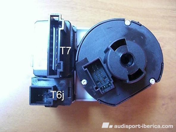

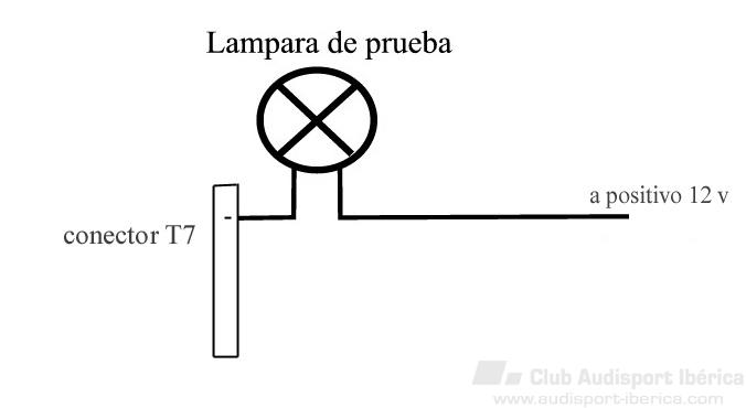

andresttitto Publicado 14 de Septiembre del 2012 Autor Denunciar Publicado 14 de Septiembre del 2012 (editado) La cuestion es que si me hubiera equivocado al poner la conexion en el conector E, se encenderian las luces???? Yo es que las llevo encendeidadas desde que le doy al contacto. Otra cuestion, como puedo comprobar si la ruedecilla esta cascada???? Saludos y gracias por todo..... Las luces diurnas cuando las activas se encienden fijas por defecto, se apagan cuando le das negativo "masa" a la red de abordo por el pin 10 del conector E, entendiendo esto es facil entender que la ruleta DRL lo que hace es dar negativo por el pin 4 del conector plano T7, puedes hacer estas comprobaciones: 1- Dar masa directamente al cable que has sacado del pin 10 del conector E y las diurnas tienen que apagarse. 2- con el conector T7 puesto en el mando y una lampara de pruebas pones un polo en el pin 4 y el otro a positivo, ver si cuando pones la ruleta DLR en 0 se enciende, si no enciende esta mal la ruleta. Editado 14 de Septiembre del 2012 por andresttitto Responder

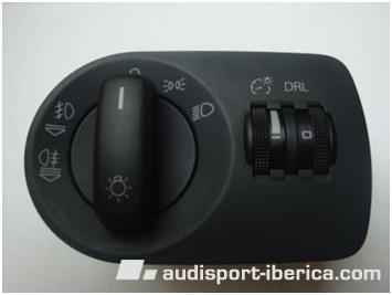

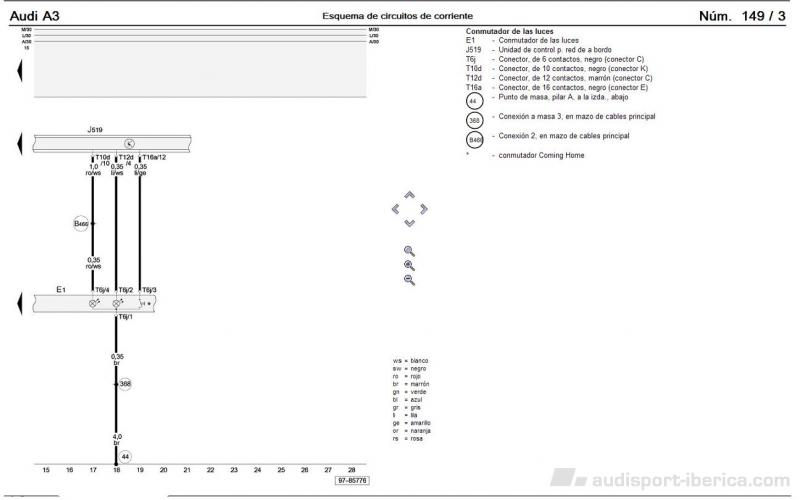

andreiu Publicado 25 de Diciembre del 2012 Denunciar Publicado 25 de Diciembre del 2012 "ojo que este mando es sin luces automáticas" los que tengan luces automaticas es otra refereccia. REF: 8P1 941 531 AH hay que sacar del conector T7 de 7 contactos negro del mando de luces el cable del pin 4 (muy importante este cable nunca se puede quedar en el conector para poner luces diurnas) aislarlo y dejarlo a un lado (este cable tiene positivo bajo llave aislarlo bien) y el cable que hemos sacado del pin 10 de conector 16a negro (conector E) de la unidad de red de abordo ponerlo en el pin 4 del conector T7 del mando de luces con esto ya tienes las luces diurnas y Bixenon 100%. Y ya que cambiamos el mando de luces como no ponemos uno con Coming Home ref: 8P1 941 531 AK, se puede activar sin sensor de luz, lo único que funcionara de día y de noche, para ello nos hace falta un conector para el mando de luces y cablear al la unida de red de abordo y activación por vag com. Cableado coming home: Del pin 12 del conector 16a negro de 16 polos (conector E) de la unidad de red de abordo al pin 3 de conector T6j negro de 6 polos (conector C) del mando de luces. Del pin 4 del conector 12d marrón de 12 polos (conector C) de la unidad de red de abordo al pin 2 del conector T6j negro de 6 polos (conector C) del mando de luces. Del pin 10 de conector 10d negro de 10 polos (conector K) de la unidad de red de abordo al pin 4 del conector T6j negro de 6 polos (conector C) del mando de luces. Y el pin 1 de conector T6j negro de 6 polos (conector C) del mando de luces a negativo. Conector para coming home ref: 4D0 971 636 ESQUEMA ELECTRICO hola compañero.si no cambiamos el mando de luces por uno con drl que pasaria??gracias Responder
andreiu Publicado 26 de Diciembre del 2012 Denunciar Publicado 26 de Diciembre del 2012 "ojo que este mando es sin luces automáticas" los que tengan luces automaticas es otra refereccia. REF: 8P1 941 531 AH hay que sacar del conector T7 de 7 contactos negro del mando de luces el cable del pin 4 (muy importante este cable nunca se puede quedar en el conector para poner luces diurnas) aislarlo y dejarlo a un lado (este cable tiene positivo bajo llave aislarlo bien) y el cable que hemos sacado del pin 10 de conector 16a negro (conector E) de la unidad de red de abordo ponerlo en el pin 4 del conector T7 del mando de luces con esto ya tienes las luces diurnas y Bixenon 100%. Y ya que cambiamos el mando de luces como no ponemos uno con Coming Home ref: 8P1 941 531 AK, se puede activar sin sensor de luz, lo único que funcionara de día y de noche, para ello nos hace falta un conector para el mando de luces y cablear al la unida de red de abordo y activación por vag com. Cableado coming home: Del pin 12 del conector 16a negro de 16 polos (conector E) de la unidad de red de abordo al pin 3 de conector T6j negro de 6 polos (conector C) del mando de luces. Del pin 4 del conector 12d marrón de 12 polos (conector C) de la unidad de red de abordo al pin 2 del conector T6j negro de 6 polos (conector C) del mando de luces. Del pin 10 de conector 10d negro de 10 polos (conector K) de la unidad de red de abordo al pin 4 del conector T6j negro de 6 polos (conector C) del mando de luces. Y el pin 1 de conector T6j negro de 6 polos (conector C) del mando de luces a negativo. Conector para coming home ref: 4D0 971 636 ESQUEMA ELECTRICO hola compañero.si no cambiamos el mando de luces por uno con drl que pasaria??gracias hola de nuevo despues de haber leido todos lo post ya he entendido lo que pasa si no cambias el mando de luces.saludos y gracias Responder
