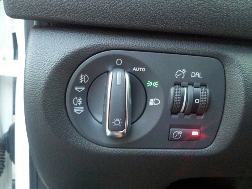

andresttitto Publicado 27 de Febrero del 2013 Autor Denunciar Publicado 27 de Febrero del 2013 Si tenias xenon en el conector T7 del mando de luces no tienes esos pines ocupados, esos se usan para no tener que tirar cables al faro cuando se cambia de halogeno a bixenon, has activado en la red de abordo el bit 4 del Byte 0? si no lo activas no se encienden las DRL, y para poder apagarlas tienes que montar el mando de luces con ruleta DRL, ademas de cablear del mando a la red de abordo. de todas formas explica un poco lo que conexiones has hecho para poder ayudarte . Responder
Miguel Morais Publicado 27 de Febrero del 2013 Denunciar Publicado 27 de Febrero del 2013 ¡Hola Sí codificado todo en módulo 09 ... Puedo cambiar las luces con interruptor para DRL y que todas las llamadas ... Si el código 09 para "con haz bixenon alta Adicional" de conectar el logo drl están siendo alimentados ... Si el código drl para "Modo escandinavo" switch funciona mediante la conexión de las lámparas ... ¿He caminar sobre ella desde hace 2 años y no hay manera de resolver esto ... Responder
Miguel Morais Publicado 27 de Febrero del 2013 Denunciar Publicado 27 de Febrero del 2013 Google translate és una... Vou tentar explicar em português... Tenho o comutador de luzes certo. Liguei o PIN 4 da ficha T7 ao modulo 09. Já revi as ligações muitas vezes é não encontro nada de mal... Coloquei hipótese de ser o módulo 09 avariado mas ele liga as drl quando as codifico para luz alta Adicional... Responder

rojo_audi Publicado 29 de Abril del 2014 Denunciar Publicado 29 de Abril del 2014 Pues a mi no me funciona el botón de coming home...lo he revisado varias veces y los cables los tengo bien colocados... qué puede pasar? Responder
rojo_audi Publicado 2 de Mayo del 2014 Denunciar Publicado 2 de Mayo del 2014 Nadie sabe nada? Enviado desde mi GT-I9505 mediante Tapatalk Responder
g60editionone Publicado 26 de Julio del 2014 Denunciar Publicado 26 de Julio del 2014 (editado) Nadie sabe nada? Enviado desde mi GT-I9505 mediante Tapatalk Yo lo he instalado tal y como dice andresttito y me ha funcionado, solo me falta un cable al conector K sino recuerdo mal(creo que este lo que hace es iluminar el botón) porque no tenia pines. Estoy en proceso de pasar a bixenon con alwr y lavafaros agujereando paragolpes, a falta de sacar cables al exterior y montar faros y lavafaros, pero poco a poco. Aprovecho para agradecer el compartir toda esta información, ya que sino no me hubiera animado a liarla. [emoji2] Enviado desde mi GT-I9100 mediante Tapatalk Editado 26 de Julio del 2014 por g60editionone Responder
