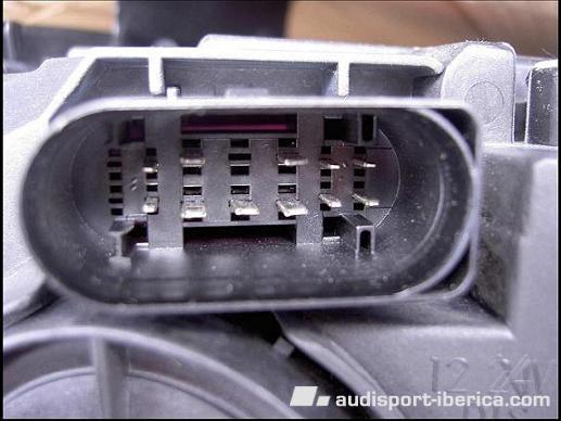

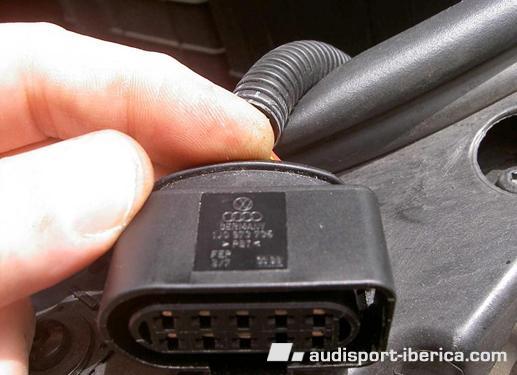

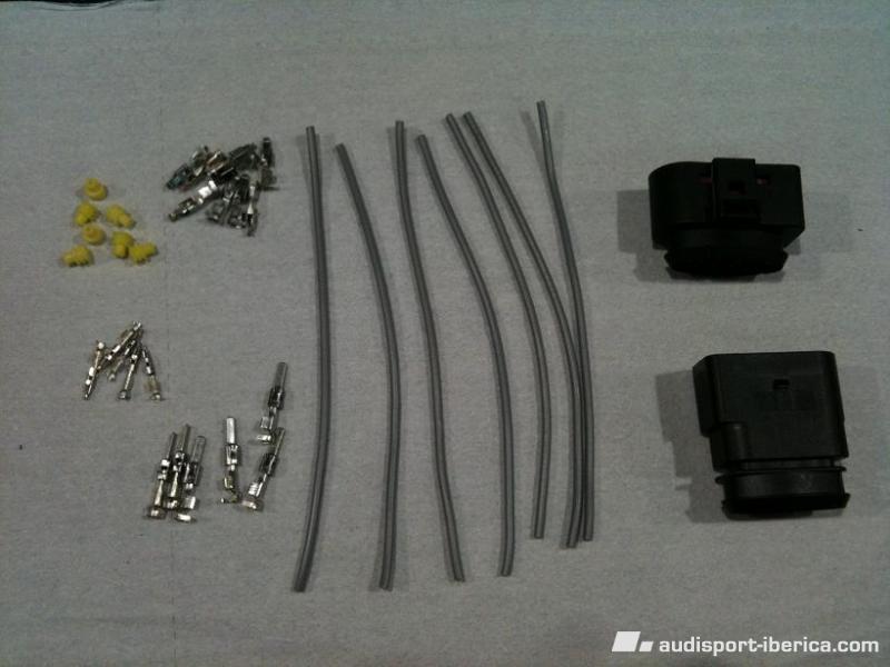

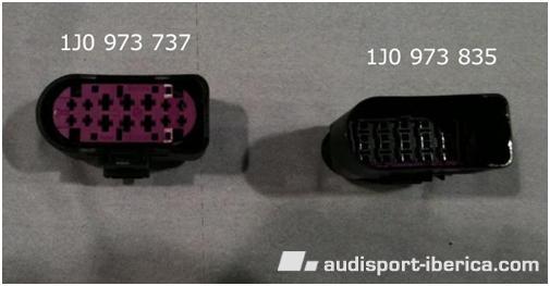

Manuelrey040 Publicado 20 de Octubre del 2017 Denunciar Publicado 20 de Octubre del 2017 En 13/2/2011 a las 3:27, andresttitto dijo: Para pasar de faros Halógenos a Bi-Xenon necesitamos un adaptador para los conectores de los faros, el faro Halógeno tiene el conector de 10 Pines y el Bi-Xenon de 14 Pines. Se puede comprar hecho o bien hacerlo nosotros, Para hacer el adaptador de Halógeno a Bixenon necesitamos los siguientes conectores: CONECTOR MACHO 10 PINES 1J0 973 835 (X2 piezas) juego cables 000 979 022 E CONECTOR HEMBRA 14 PINES 1J0 973 737 (X2 piezas) juego cables 000 979 019 E y 000 979 131 E PINEADO CONECTORES FAROS HALOGENO 1 PIN 4 CONECTOR T7 MANDO LUCES 2 PIN 3 CONECTOR T7 MANDO LUCES 3 MASA 4 LIBRE 5 MASA 6 LUZ DE CRUCE 7 MASA 8 LUZ CARRETERA 9 INTERMITENTE 10 LUZ POSICION BIXENON 1 MOTOR REGULACION AUTOM. 2 MOTOR REGULACION AUTOM. 3 MOTOR REGULACION AUTOM. 4 MOTOR REGULACION AUTOM. 5 MASA 6 LUZ DE CRUCE 7 MASA 8 LIBRE 9 INTERMITENTE 10 LUZ POSICION 11 OBTURADOR LUZ CARRETERA 12 LUZ CIRCULACION DIURNA 13 LIBRE 14 MASA ADAPTADOR Estas son las conexiones que hay que hacer entre los dos conectores: 10 PINES-------------------------------14 PINES PIN 3 ----------------------------------- PIN 14 MASA PIN 5 ----------------------------------- PIN 5 MASA PIN 6 ----------------------------------- PIN 6 LUZ DE CRUCE PIN 7 ----------------------------------- PIN 7 MASA PIN 9 ----------------------------------- PIN 9 INTERMITENTE PIN 8 ---------------------------------- PIN 12 LUZ CIRCULACION DIURNA PIN 10 --------------------------------- PIN 10 LUZ POSICION ------------------------------------------- PIN 11 OBTURADOR LUZ CARRETERA Del pin 11 del conector de 14 pines sacamos un cable para llevar a la unidad de red de abordo en el interior, un cable por faro, son para los obturadores de luz de carretera, de 1,65 metros para el faro izquierdo y 3,30 metros para el faro derecho. Fabricando el adaptador, cortamos siete trozos de 15 cm de cable de 1,5 mm de sección para cada adaptador Andresito para la regulación de luces tengo un Audi A3 2011 este ya través regulación de luces manual hice el cambio de faros a bixenon y ya conecte todo pero no sé cómo conectarle la regulación de luces años bixenon Responder

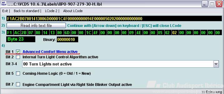

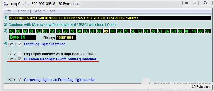

Snitch270 Publicado 10 de Marzo del 2024 Denunciar Publicado 10 de Marzo del 2024 Le 26/12/2011 à 10:54, andresttitto a dit : si nous n'avons pas activé le menu dans le fis, vous devez activer dans le BYTE 3 le Bit 1. PHARES AVEC LED POUR UNITÉ MY 10 PINÉ ADAPTATEUR 10 BROCHES .......................................................................................... PIN 3 ---------------------------------- PIN 14 PIN 4 ---------------------------------- PIN 10 PIN 5 ---------------------------------- PIN 5 PIN 6 ---------------------------------- PIN 6 PIN 7 ---------------------------------- PIN 7 PIN 8 ---------------------------------- LIBRE PIN 9 ---------------------------------- PIN 9 PIN 10 --------------------------------- PIN 12 DU PIN 11 DU PHARE GAUCHE AU PIN 48 CONNECTEUR 52c réseau de bord DU PIN 11 DU PHARE DROIT AU PIN 49 CONNECTEUR 52c réseau de bord CONNECTEURS RÉSEAU D'EMBARQUEMENT CODIFICATION activer dans le BYTE 14 le Bit 3 Le 26/12/2011 à 10:54, andresttitto a dit : si nous n'avons pas activé le menu dans le fis, vous devez activer dans le BYTE 3 le Bit 1. PHARES AVEC LED POUR UNITÉ MY 10 PINÉ ADAPTATEUR 10 BROCHES .......................................................................................... PIN 3 ---------------------------------- PIN 14 PIN 4 ---------------------------------- PIN 10 PIN 5 ---------------------------------- PIN 5 PIN 6 ---------------------------------- PIN 6 PIN 7 ---------------------------------- PIN 7 PIN 8 ---------------------------------- LIBRE PIN 9 ---------------------------------- PIN 9 PIN 10 --------------------------------- PIN 12 DU PIN 11 DU PHARE GAUCHE AU PIN 48 CONNECTEUR 52c réseau de bord DU PIN 11 DU PHARE DROIT AU PIN 49 CONNECTEUR 52c réseau de bord CONNECTEURS RÉSEAU D'EMBARQUEMENT CODIFICATION activer dans le BYTE 14 le Bit 3 Responder
