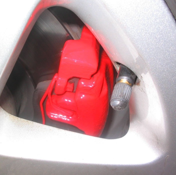

Jacobr Publicado 19 de Noviembre del 2004 Denunciar Publicado 19 de Noviembre del 2004 HABER CHICOS TENER CUIDADO CON PINTAR LAS PINZAS SOBRE TODO LAS TRASERAS. AL QUITAR LA PINZA NO PONER EL FRENO DE MANO PORQUE EL PISTON SE SALE Y PARA RECOGERLO ES DE LA SIGUIENTE MANERA. EL PISTON TIENE DOS MUECAS HACIA ADENTO QUE SE ENROZCA DE ROSCA A LA DERECHA PERO HAY QUE HACER MUCHA PRESION HACIA ADENTRO Y GIRANDO A LA VEZ HASTA EL FINAL. QUEDAN MUY BIEN DE ROJO PINTURA ANTICALORICA O SI NO HACER LA MEZCLA DE PINTURA ACRILICA 1 PARTE Y DE SECANTE LA MITAD. QUEDA PERFECTA . PINTARLO CON UN PINCEL Y ANTE TODO LIMPIARLA CON DISOLVENTE Y RASPARLA CON UN SEPILLO DE VERGUILLA. HASTA LUEGO. NESECITO EL ETKA. ETC. POR FAVOR CONTACTAR CONMIGO OKLAN@MSN.COM O AQUI EN EL FORO. GRACIAS. Responder
Caním000 Publicado 19 de Noviembre del 2004 Denunciar Publicado 19 de Noviembre del 2004 Lo q hay q tener cuidado es de q no te queden grumos al pintarlas y de aunq te parezca q ya estan perfectas de color dar una última capa...y q no se te haga de noche Con las pegatinas de Audi...las pinzas pintadas ya quedan geniales :o Responder
Caním000 Publicado 19 de Noviembre del 2004 Denunciar Publicado 19 de Noviembre del 2004 Eso si..se me olvidaba,las pinzas una vez pintadas cogen suciedad con mucha mucha facilidad, porq aunq sequen bien la superficie de la pinza queda algo "pegajosa" ASi q luego toca ir dando con un trapito para q se vean bien...las primeras veces lo haces..luego NO :o Responder

Caním000 Publicado 19 de Noviembre del 2004 Denunciar Publicado 19 de Noviembre del 2004 Podríais explicar los pasos a seguir con detalle? estaria muy currado de dnd son las pegatinas? Pasate por el foro de TT´s en preparaciones y en el buscador pon pinzas...no recuerdo quien pero hay un post sobre como pintar las pinzas paso a paso..muy chulo.. Vampi la pintura es plástica ASI q te coge brillo y queda muy muy roja..lo q pasa esq las delanteras cogen mucha m**** Responder
