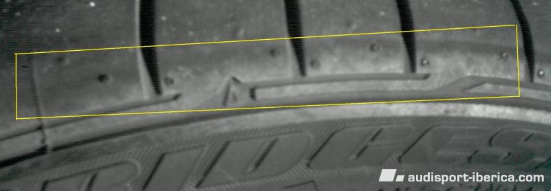

Goby Publicado 14 de Febrero del 2011 Autor Denunciar Publicado 14 de Febrero del 2011 Ahí van esas fotos que me pedís (perdonar por la resolución, están sacadas con el movil en el garaje). A lo mejor me llamais exagerado, pero mi amigo me insistió tanto en que se desgastaban por fuera que ya me entró la paranoia. Os he marcado la zona para que se vea mejor. La verdad es como si se notara una especie de línea que cambia de color con el resto de la goma, ¿vosotros que pensais?. Deciros que suelo circular por autopista y carretera nacional, ciudad, etc. pero no montaña (estoy en Coruña ciudad y aquí montaña poca). Solemos ir mi mujer y yo. Responder
Goby Publicado 14 de Febrero del 2011 Autor Denunciar Publicado 14 de Febrero del 2011 Y otra foto más (es la 1ª vez que subo fotos y no es que me quedaran muy bien, ya que me pasaba en el tamaño). Perdonar. :ranting2: Responder
svillalba Publicado 14 de Febrero del 2011 Denunciar Publicado 14 de Febrero del 2011 Esas ruedas no eatán gastadas, es la curvatura propia del dibujo, si tuviesen desgaste no existirían los puntitos redondos, estarín comidos. Responder

Berto84 Publicado 14 de Febrero del 2011 Denunciar Publicado 14 de Febrero del 2011 Esas ruedas no eatán gastadas, es la curvatura propia del dibujo, si tuviesen desgaste no existirían los puntitos redondos, estarín comidos. efectivamente. Eso lo tenemos todos. No te preocupes. Un saludo Responder
xaviertga Publicado 14 de Febrero del 2011 Denunciar Publicado 14 de Febrero del 2011 Esas ruedas no eatán gastadas, es la curvatura propia del dibujo, si tuviesen desgaste no existirían los puntitos redondos, estarín comidos. +1 Cuando se te gasten de verdad veras que los canales que desaguan hacia el exterior casi no existirán . De todas formas, no está de más comprobar que lleves correcta la presión de los neumáticos Saludos Responder

el niño Publicado 14 de Febrero del 2011 Denunciar Publicado 14 de Febrero del 2011 Tranquilo que tienes neumaticos para rato. <_< Saludos!. Responder
labombadiesel Publicado 15 de Febrero del 2011 Denunciar Publicado 15 de Febrero del 2011 Pon una décima de presion en cada rueda por encima de la anunciada por el fabricante, y si ves que la cosa no mejora lleva el coche a un buen alineador de ruedas para que te lo deje bien puesto a punto... En mi A5 llevé bastante tiempo sin alinear las ruedas porque el coche no se movía yendo recto y aparentemente estaba bien y se me desgastaron los neumáticos mucho más rápido de lo normal por llevarlas con mucha convergencia y no darme cuenta. En cuanto llevé el coche a alinear la dirección el desgaste volvió a ser el correcto. Por ello yo cada año note algo o no siempre alineo la dirección un par de veces por si acaso, que es dinero bien invertido... Responder
