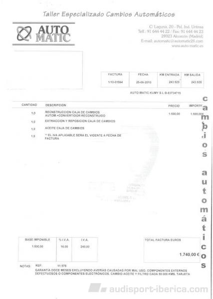

pacoA6 Publicado 14 de Febrero del 2011 Denunciar Publicado 14 de Febrero del 2011 Lo primero, saludarte y preguntar qué tal vas con tu caja de cambios reconstruida en Auto-matic. Lo segundo, que por fin me he decidido a sustituir la caja de cambio. Me han dicho que seguramente reparando el convertidor puede quedar funcionando bien, pero no hay seguridad de que la caja esté bien y dentro de poco empiece a fallar. Por lo tanto, reconstrucción de caja completa. He descartado por completo la compra de una de desguace ya que pueden dar problemas aunque estén en buenas condiciones; de hecho en los desguaces en los que he preguntado no lo recomiendan. En tu post de la caja ponías que al final lo habías hecho por 1500 más iva. A mí me dieron como presupuesto 1800 más iva y el transporte por 200 más iva. Me preguntaba si podrías postear la factura de tu reparación para, con ella, hacer fuerza en mi regateo, a ver si saco la reparación por el mismo precio que tú. Gracias por tu ayuda. Responder
madmack Publicado 14 de Febrero del 2011 Denunciar Publicado 14 de Febrero del 2011 Buenas Paco. Yo te lo escanéo, pero tendrás que esperar hasta mañana. A ver si lo busco y mañana lo tienes sin falta. En cuanto a lo de la grua, por qué no llamas a tu seguro? si tienes la grua incluida (que es lo más probable) te lo pueden dejar el coche en el taller que tu quieras, ese dinero que te ahorras, y el seguro no te debería ni subir ni poner problemas. EN cuanto a lo de arreglar el convertidor o ya que te pones arreglar toda la caja... siento no tener la solución a esa duda. COmo me pasó a mi, te tienes que fiar de su profesionalidad, y aceptar lo que ellos te dicen y presupuestan, que casualidades de la vida, suele ser la solución más cara. Como te dije, en mi caso fue 1500+16% IVA. Cómo lo conseguí? me lo dejaba en 1700+IVA, pero le dije que me llevaba el coche, y que pasaba de arreglarlo, que lo vendería así o a piezas o como fuese... y c***, debió ver que perdía la venta, que me lo dejó por 1500+IVA. Después de un año, el cambio va bien, como antes de que le pasase el problema. Sigue posteando todas tus dudas y cosas que se te ocurran, que en la medida de lo posible te las solventaremos. Qué fue exactamente lo que le pasó? patinaba el coche? en todas las marchas? rebentón de la caja y fuga de aceite? lo siento, no lo recuerdo si lo pusiste. Un saludo, y ánimo Responder

madmack Publicado 15 de Febrero del 2011 Denunciar Publicado 15 de Febrero del 2011 Lo prometido es deuda Paco! Responder
madmack Publicado 15 de Febrero del 2011 Denunciar Publicado 15 de Febrero del 2011 Woff, sale en 4ª... o se pone en emergencia? creo que había un fallo muy muy tonto, que era un sensor que estaba en la palanca y podía dar esos problemas. El amigo Wizard lo solucionaba muy fácilmente, coges la palanca, pulsas el botón y pasas de P a 2 durante varios minutos (ya sabes, de arriba a abajo, pasando por todas las posiciones), no serías el primero que se le soluciona el problema. Lo raro es que sea después de un cambio de distribución... no hab´ran dejado algo suelto??? Responder
pacoA6 Publicado 15 de Febrero del 2011 Autor Denunciar Publicado 15 de Febrero del 2011 Lo prometido es deuda Paco! Muy agradecido. Empiezo las gestiones. Responder
