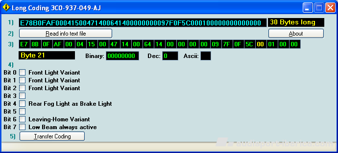

Veyron Publicado 15 de Febrero del 2011 Denunciar Publicado 15 de Febrero del 2011 Entendido, en las centralitas de 30 Bytes esta en el Módulo 9 (o equivalente) - Byte 21 - Bit 4 (Rear Fog Light as Brake Light) pero no se si funciona asi en esos faros. Salu2. Responder
rafasportback Publicado 16 de Febrero del 2011 Autor Denunciar Publicado 16 de Febrero del 2011 Entendido, en las centralitas de 30 Bytes esta en el Módulo 9 (o equivalente) - Byte 21 - Bit 4 (Rear Fog Light as Brake Light) pero no se si funciona asi en esos faros. Salu2. probaré a ver, lo único que creo que tengo centralita de 23 bytes s2 y gracias veyron Responder
rafasportback Publicado 16 de Febrero del 2011 Autor Denunciar Publicado 16 de Febrero del 2011 Entendido, en las centralitas de 30 Bytes esta en el Módulo 9 (o equivalente) - Byte 21 - Bit 4 (Rear Fog Light as Brake Light) pero no se si funciona asi en esos faros. Salu2. no me lo han sabido configurar, creo que falta algún dato adicional, no sé Responder

Malo Publicado 20 de Febrero del 2011 Denunciar Publicado 20 de Febrero del 2011 Entendido, en las centralitas de 30 Bytes esta en el Módulo 9 (o equivalente) - Byte 21 - Bit 4 (Rear Fog Light as Brake Light) pero no se si funciona asi en esos faros. Salu2. probaré a ver, lo único que creo que tengo centralita de 23 bytes s2 y gracias veyron Hola....... Esa indicación también es válida para centralitas de 23 Bytes, como la 8P0 907 279 F. Te debería salir algo como esto: preguntale a malo, que sabe la configuración. A mi me la pasó, pero cuando vi en directo los faros de tecmel no me terminó de convencer, porque tanta luz de freno llega casi a molestar de día, así que de noche no me quiero imaginar. Contestado tocayo. Saludos, Malo. Responder
Veyron Publicado 20 de Febrero del 2011 Denunciar Publicado 20 de Febrero del 2011 OK Malo, gracias por la info. Yo llevo esa misma centralita (23 bytes - 8P0 907 279 F) pero no estaba seguro de que el byte 21 funcionara igual que la de 30 bytes ya que a mi no me salen los labels de cada bit. Espero le sirva a rafasportback para sus faros restyling. Salu2. Responder
