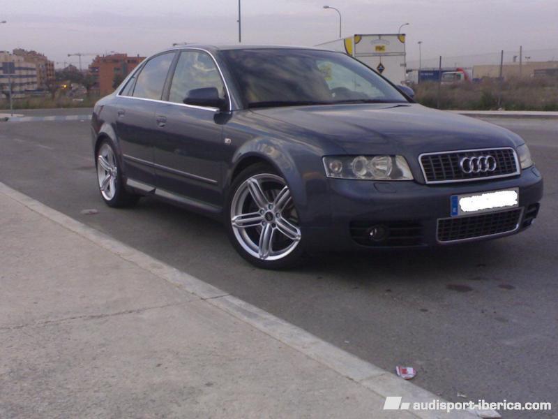

Christian1984 Publicado 17 de Febrero del 2011 Autor Denunciar Publicado 17 de Febrero del 2011 Os pongo precios de mi concesionario (CASTELLÓN) Añadido delantero 860807110BGRU 124€ Rejilla inferior central 8e0807647D01C 119.79€ ( por una rejilla 20.000 pts!!! ) Rejilla inferior lateral 8e0807681C01C 25.09€ Rejilla inferior lateral 8E0807682C01C 25.09€ TOTAL PIEZAS: 293.97€ Añadido trasero 8E5807521HGRU 201.86€ Lámina 24.70€ TOTAL PIEZAS: 226.56€ Con el tema de la rejilla central... no venderán en norauto o similares algo parecido pero más barato? Si no tiene que quedar bien pues no, pero si da el pego pues me ahorro esos 120€!! Responder
floren85 Publicado 17 de Febrero del 2011 Denunciar Publicado 17 de Febrero del 2011 pues a subido el tema porque yo creo recordar que cuando yo lo puse me costo mucho menos, nose.... ya veras que cambio pega, parecera otro :lmfao: Responder
Christian1984 Publicado 17 de Febrero del 2011 Autor Denunciar Publicado 17 de Febrero del 2011 Me estoy pasando por el foro de b6 de presentaciónes para coger ideas de cómo va a quedar y ahora me entra la duda de si ya puestos ponerle la parrilla del s4. Que opinais quedará bien? Responder
Christian1984 Publicado 17 de Febrero del 2011 Autor Denunciar Publicado 17 de Febrero del 2011 (editado) No me sale la opción de editar mi mensaje! Valpa mira esta foto que te adjunto, este es añadido sline o es otro? porque las rejillas laterales no me gustan así, prefiero que sean de panel de abeja ( como en la foto del compi flore) Editado 17 de Febrero del 2011 por Christian1984 Responder
Misano Publicado 17 de Febrero del 2011 Denunciar Publicado 17 de Febrero del 2011 Ese es el paragolpes del s4 Responder
Christian1984 Publicado 17 de Febrero del 2011 Autor Denunciar Publicado 17 de Febrero del 2011 Gracias por contestar tan rápido! Ya me quedo más tranquilo entonces! El s-line es el que quiero para mi b6! Responder
Christian1984 Publicado 21 de Febrero del 2011 Autor Denunciar Publicado 21 de Febrero del 2011 Bueno acabo de hacer el pedido del añadido sline + rejillas. Me han dicho que a finales de semana puede que estén aqui. Si no surge ningún problema prometo nuevas fotos pronto! Responder
VALPA. Publicado 21 de Febrero del 2011 Denunciar Publicado 21 de Febrero del 2011 si ese es el del s4, para mi el s4 no me gusta, pues es casi igual que el de serie, pero todo unido, y cambian un pelin las rejillas, pero lo veo muy soso. el sline es el bueno, con la rejilla central convertida a la del s4, pero de momento tu ponle sline Responder
Christian1984 Publicado 21 de Febrero del 2011 Autor Denunciar Publicado 21 de Febrero del 2011 Explicame eso de reconvertir la parrilla central s-line en la del s4... Responder
Christian1984 Publicado 27 de Marzo del 2011 Autor Denunciar Publicado 27 de Marzo del 2011 Al final no voy a ponerme el añadido sline, os cuento: Fui al conce hace 1 mes con las referencias sacadas del foro y con el número del bastidor. Le comenté al encargado de recambios que mi coche era de los primero b6 que sacaron (2002) y que si por ello tendría algun problema para añadirle sólo la parte inferior. Tanto él como el planchista me dijeron que no habría problema así que hice el encargo. Tras esperar una semanita me llegó el añadido más las 3 rejillas (incluso me pedí la chapita sline para la parrilla central) El sábado por la mañana voy al planchista para que me lo ponga y cual es nuestra sorpresa al ver que el añadido no encaja con el frontal del coche. Disgustado y algo perplejo me voy al concesionario y le pido explicaciones... su respuesta es que cómo han pasado 2 días no pueden quedarse con las piezas, con el consiguiente cabreo claro! Tras un primer asalto y dado que no me dieron ningún tipo de explicación de cómo añadirlo (bueno me dijeron que cortara parte del añadido para ver si así me encajaba jajaja) llamé a atención de cliente audi y se solucionó el problema, me recogieron las piezas y me devolvieron el dinero. Pues eso que aunque me de mucha rabia no voy a poder poner el añadido porque si tengo que gastarme 400€ del añadido superior más 700 de la viga que va por dentro más pintura más montaje... estamos listos! Gracias por aguantar el tocho pero tenía que soltarlo. Responder
