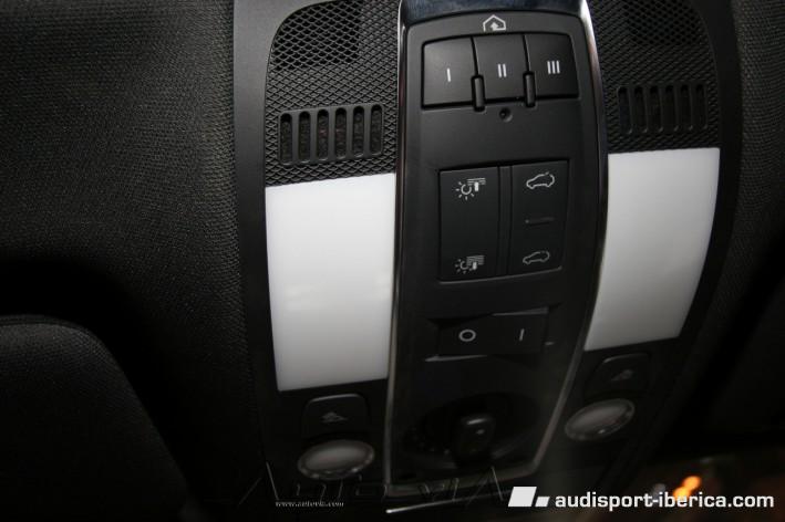

raulmunoz Publicado 14 de Febrero del 2011 Denunciar Publicado 14 de Febrero del 2011 (editado) Alguien sabria decirme la referencias de las teclas de la fotografia, las k estan entre el homelink y el pulsador de las luces del plafon? las kiero utilizar como apertura para la puerta del garaje, esk las del homelink valen una pasta. gracias Editado 5 de Mayo del 2011 por txispis Responder
lazaro.gil Publicado 14 de Febrero del 2011 Denunciar Publicado 14 de Febrero del 2011 Alguien sabria decirme la referencias de las teclas de la fotografia, las k estan entre el homelink y el pulsador de las luces del plafon? las kiero utilizar como apertura para la puerta del garaje, esk las del homelink valen una pasta. gracias Pues no tengo ni idea, seguro que alguien te da mas pistas, pero eso no viene precortado ni nada por el estilo, te tocara comprar todo el plafon no? Saludos y suerte, yo lo he hecho con la tecla de las cortinillas en el frontal 14 € y una hora. Saludos Responder
by_alsan Publicado 14 de Febrero del 2011 Denunciar Publicado 14 de Febrero del 2011 De qué coche hablamos?? porque yo tengo techo solar pero no tengo ese plafón.... el mio es 2006. Responder
raulmunoz Publicado 14 de Febrero del 2011 Autor Denunciar Publicado 14 de Febrero del 2011 No se de k coche es pero es igual a mi plafon del a6 k tengo, solo k no lleva esos botones ni el homelink y he pensado k kiza los vendan en audi y sean mas baratos, k el homelink Responder
Kolari Publicado 15 de Febrero del 2011 Denunciar Publicado 15 de Febrero del 2011 No se de k coche es pero es igual a mi plafon del a6 k tengo, solo k no lleva esos botones ni el homelink y he pensado k kiza los vendan en audi y sean mas baratos, k el homelink Es el plafón del Q7 que es TOTALMENTE compatible con nuestro modelo. Lo mismo le pasa al A5, A4(B8) y Q5 que comparten plafón. La teclas son para el techo panorámico. Saludos. Responder
west Publicado 15 de Febrero del 2011 Denunciar Publicado 15 de Febrero del 2011 Como te ha dicho Kolari. Esas teclas no vienen como disponibles para nuestros coches. Son de Q7 pero valen perfectamente ya que encajan en el chasis del plafón, que este sí es común para Q7 y A6. Eso sí, tendrás que ñapear un poco para conectarlas, pero es sencillo. Tendrás que cambiar el embellecedor exterior ya que si pones esa botonera necesitarás el hueco para ellos. De todas formas, en este hilo tienes todo lo que necesitas. Mira todas las páginas http://www.audisport-iberica.com/foro/inde...30&start=30 Van fotillos de cómo va dentro y el resultado final. Un saludo Responder
raulmunoz Publicado 15 de Febrero del 2011 Autor Denunciar Publicado 15 de Febrero del 2011 Como sabia yo k con los cracks k hay en este foro, lo acabariamos sacando, preguntare en el conce a ver k vale la botonera, espero k sea mas barato k las teclas del homelin 140 euros.Gracias a todos Responder
west Publicado 15 de Febrero del 2011 Denunciar Publicado 15 de Febrero del 2011 Creo recordar que eran sobre 25 euros. Efectivamente, el homelink me costó sobre 130 euros con IVA. Entiendo que ahora ha subido. Un saludo Responder
raulmunoz Publicado 15 de Febrero del 2011 Autor Denunciar Publicado 15 de Febrero del 2011 Por un casual no tendras las referancias. Responder
west Publicado 15 de Febrero del 2011 Denunciar Publicado 15 de Febrero del 2011 Hola Las referencias dependen de más cosas como el color, paquete iluminación interior, año del coche, si tienes techo panorámico...... Pero bueno, a ver si sacamos en claro. Los pulsadores esos que buscas - 4L0 959 561 A 6PS (negro) Solo para antes de 2008 Embellecedor - 4L0 947 133 C 6PS (negro) También sólo para antes de 2008 y si tienes paquete iluminación. Como te digo, hacen falta más datos para ajustar, pero con eso ya puedes ir al conce y confirmar sólo los PR.... bueno, si les da la gana. Un saludo Responder

mcgiver Publicado 15 de Febrero del 2011 Denunciar Publicado 15 de Febrero del 2011 Hola!! West, sabes si el plafon trasero del Q7 tambien es compatible con el nuestro? Te pongo la foto. Un saludo. Responder
raulmunoz Publicado 15 de Febrero del 2011 Autor Denunciar Publicado 15 de Febrero del 2011 Muchas gracias west por el aporte esta tarde he llamado y me pedian el bastidor de un q7 xa mirar la botonera y claro le digo al buen hombre, yo no tengo un q7, lo kiero para un audi a6, respuesta: entonces no te vale, jod** trabaja en audi y no sabe k el plafon es el mismo? jaja en fin Responder
