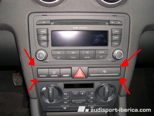

Hola a todos!!
Estoy desespera aer si alguien me echa un cable…Me gustaría saber si alguien me podría dar la referencia para pedir en recambios, el embellecedor que hace de marco para la línea de botones donde esta el warning es para un A3 del 2007 os adjunto una foto para entendáis mejor a lo que me refiero…

Hola a todos!!
