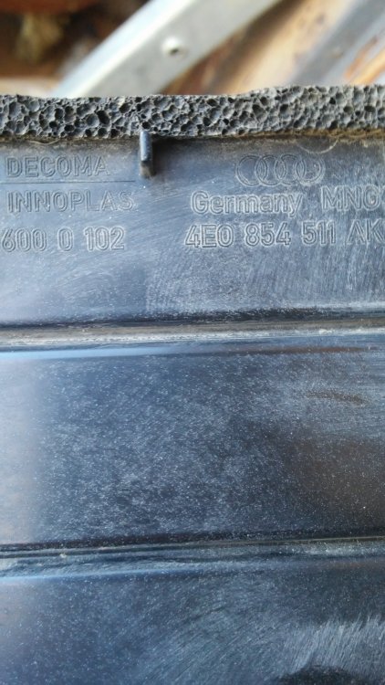

Tiburon3 Publicado 14 de Diciembre del 2017 Denunciar Publicado 14 de Diciembre del 2017 En 12/12/2017 a las 23:48, kiketeke dijo: Hola,alguien solucionó el tema de acc tapado?agradeceria informacion pues tengo el mismo problema en un s8 d3 08.(lo he limpiado de mosquitos etc) Creo que este modelo consta de un solo radar en el centro de la parrilla bajo la matricula.gracias de antemano Hola, buenas. ¿Tu coche no será uno matrícula FYG por casualidad, no? Si es ese, lo acabas de comprar? Te lo digo porque si es así, puede que el anterior dueño le pusiera una tapa de radar que no fuera la suya..... Cuéntame y te doy más pistas de por dónde meter mano al problema.... Saludos Responder
kiketeke Publicado 14 de Diciembre del 2017 Denunciar Publicado 14 de Diciembre del 2017 Pues efectivamente es ese,muchas gracias por tu respuesta...me has dejado muy sorprendido! Responder
kiketeke Publicado 14 de Diciembre del 2017 Denunciar Publicado 14 de Diciembre del 2017 Pues efectivamente es ese,muchas gracias por tu respuesta...me has dejado muy sorprendido! Me vendria fenomenal cualquier tipo de informacion. Responder

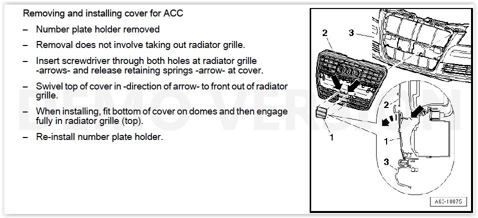

Tiburon3 Publicado 15 de Diciembre del 2017 Denunciar Publicado 15 de Diciembre del 2017 (editado) El Gran Hermano te vigila, jejejeeee. Facil de averiguar para los que ojeamos estos coches por la red. Ya nos contarás impresiones del bicho, en el anuncio de venta tenía muy buena pinta el coche. Hay que ir de momento a lo facil, que es la tapa. Dices que la has limpiado de mosquitos, asi que supongo que lo has hecho por fuera. El siguiente paso es desmontarla, para limpiarla también por dentro, y probar el ACC primero sin y luego con ella. Si en la primera prueba te funciona, la causa es la tapa. Si tras montar la tapa bien limpia por fuera y por dentro (no uses disolventes ni productos químicos, solo agua y jabón) sigue sin funcionar, sustituyela por una original, que es específica ya que es permeable a las señales de radar. Ya de paso cuando desmontes la tapa, limpia bien la superficie del radar, puede que también esté sucia. Ya nos dirás el resultado. Saludos Editado 15 de Diciembre del 2017 por Tiburon3 Responder
Tiburon3 Publicado 15 de Diciembre del 2017 Denunciar Publicado 15 de Diciembre del 2017 Como no me deja editar el hilo de arriba, te añado las instrucciones para desmontar la tapa del ACC. Saludos Responder
kiketeke Publicado 15 de Diciembre del 2017 Denunciar Publicado 15 de Diciembre del 2017 hace 2 horas, Tiburon3 dijo: Como no me deja editar el hilo de arriba, te añado las instrucciones para desmontar la tapa del ACC. Saludos Pues muchisimas gracias gran hermano!??este fin de semana me pongo a ello y voy contando las pruebas...eres un crack Responder
kiketeke Publicado 16 de Diciembre del 2017 Denunciar Publicado 16 de Diciembre del 2017 En 15/12/2017 a las 6:07, Tiburon3 dijo: El Gran Hermano te vigila, jejejeeee. Facil de averiguar para los que ojeamos estos coches por la red. Ya nos contarás impresiones del bicho, en el anuncio de venta tenía muy buena pinta el coche. Hay que ir de momento a lo facil, que es la tapa. Dices que la has limpiado de mosquitos, asi que supongo que lo has hecho por fuera. El siguiente paso es desmontarla, para limpiarla también por dentro, y probar el ACC primero sin y luego con ella. Si en la primera prueba te funciona, la causa es la tapa. Si tras montar la tapa bien limpia por fuera y por dentro (no uses disolventes ni productos químicos, solo agua y jabón) sigue sin funcionar, sustituyela por una original, que es específica ya que es permeable a las señales de radar. Ya de paso cuando desmontes la tapa, limpia bien la superficie del radar, puede que también esté sucia. Ya nos dirás el resultado. Saludos Hola de nuevo! Malas noticias,me temo que va a ser mas complicada la cosa.he desmontado,limpiado radar y probado sin tapa y seguimos con el aviso.deberia quitar bateria por reseteo o algo similar? Por otra parte creo que la tapa es original pues lleva el logo audi Responder

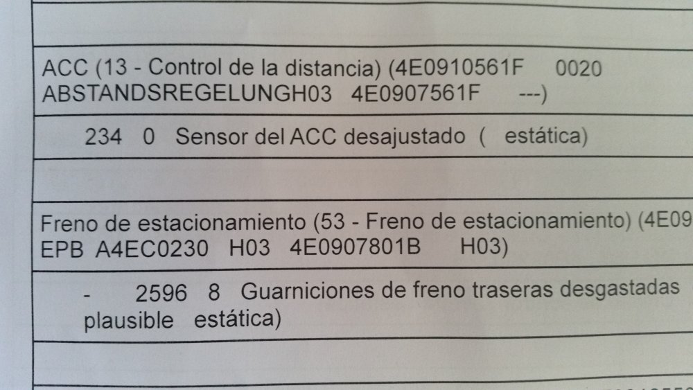

Tiburon3 Publicado 17 de Diciembre del 2017 Denunciar Publicado 17 de Diciembre del 2017 En 16/12/2017 a las 14:52, kiketeke dijo: Hola de nuevo! Malas noticias,me temo que va a ser mas complicada la cosa.he desmontado,limpiado radar y probado sin tapa y seguimos con el aviso.deberia quitar bateria por reseteo o algo similar? Por otra parte creo que la tapa es original pues lleva el logo audi Lo de la batería es una opción, aunque a priori me temo que no haga nada, pero por probar no pierdes nada. Lo siguiente sería pasar el VAG Com para sacar los códigos de fallo exactos y seguir la secuencia de diagnóstico. Puede que el radar esté simplemente descalibrado, pero hay que sacar los códigos de error,, la información que da el FIS del coche es muy genérica,. Saludos Responder
kiketeke Publicado 18 de Diciembre del 2017 Denunciar Publicado 18 de Diciembre del 2017 (editado) Pues muchas gracias de nue hace 19 horas, Tiburon3 dijo: Lo de la batería es una opción, aunque a priori me temo que no haga nada, pero por probar no pierdes nada. Lo siguiente sería pasar el VAG Com para sacar los códigos de fallo exactos y seguir la secuencia de diagnóstico. Puede que el radar esté simplemente descalibrado, pero hay que sacar los códigos de error,, la información que da el FIS del coche es muy genérica,. Saludos Pues muchas gracias de nuevo...y perdona por ser tan ignorante,creo que ya lo tengo claro. Jeje Podrias decirme diferencia entre señal no plausible estatica y esporadica?supongo que la 1a es una averia permanente y la 2a fué una averia que tuvo esporadica y no volvió a ocurrir? Editado 18 de Diciembre del 2017 por kiketeke Responder
