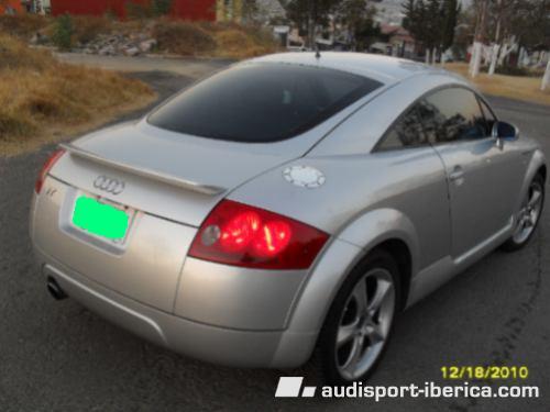

Bueno pues tengo un audi TT 2000, 1.8T 180HP y pues tengo varios problemas que quisiera que me ayudaran por favor.
