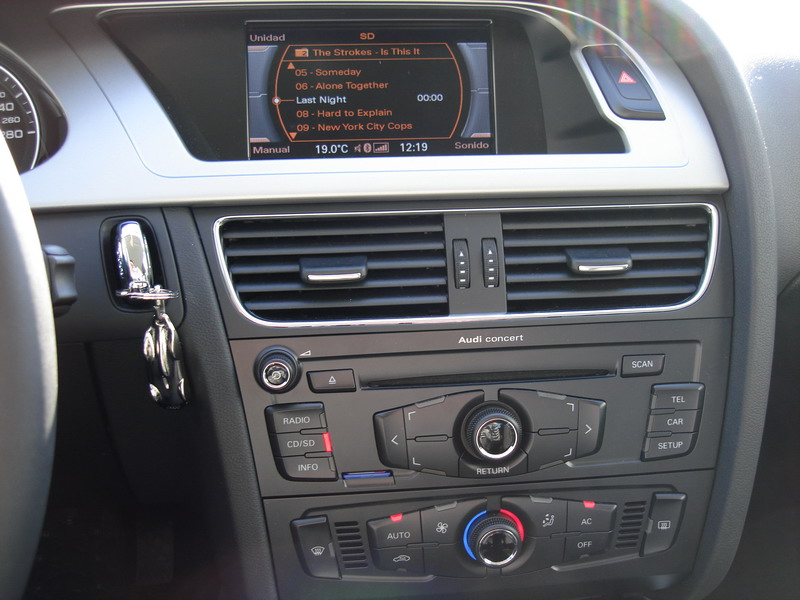

Ducky Publicado 15 de Febrero del 2011 Denunciar Publicado 15 de Febrero del 2011 Hola compañero, recuerdo haber visto esa pantalla cuando salieron los primeros A4 en 2008. Creo que son de 4,5" en color rojo. Para cambiarla ademas del embellecedor que lleva superpuesto no se si habria que cambiar algo de electronica. Lo que sí está claro que hay que comprar la pantalla de 6,5" o la de 7" si quieres meter navegador de origen. Esto te saldría muy caro y en Audi no suelen hacerlo por la cantidad de trabajo que lleva. Así que resumiendo lo suyo sería cambiarla a 6,5" y poner el navegador de IGO o EXCLUSIVE CARAUTO, si te lo piensas hacer tú. Posiblemente tengas que codificar algo con el VAGCOM tambien. Si no lo vas a hacer tú una empresa que se dedica a estas cosas es STAGEMOTION donde te pueden indicar qué se puede hacer. Puedes ver su pagina web www.stagemotion.com, y puedes enviales un e-mail con tu consulta. Aparte, seguro que pasa por aquí algún gurú de los nuestros y te puede asesorar más y mejor. Mientras en el subforo de electricidad audi a4b8 tienes lectura sobre navegadores. Suerte y saludos Responder

Ducky Publicado 15 de Febrero del 2011 Denunciar Publicado 15 de Febrero del 2011 (editado) Bueno me he picado con el asunto, así que he investigado un poco más y lo que yo te comentaba es esta pantalla y la que tu quieres poner es esta otra Para ello necesitas cambiar como te decia el embellecedor completo del cuadro de mandos. Si tu pantalla en monocroma de 6,5" (que tambien las hay) pues esto te lo ahorras. La pantalla pequeña, si mal no recuerdo, no se comercializó en España, pero sí en Alemania y Bélgica que yo recuerde. Como tú comentabas que te lo traían pues no sé, lo apunto por si acaso. Sobre nuestro A4 no he visto información, pero sí para hacerlo en un Q7 así que te dejo el enlace y te puedes empapar de información y calcular más o menos el precio de la "obra". En el enlace puedes buscar lo mismo para el A4 B8-K8. el enlace al cambio en Q7 Por último y que no había caido antes en ello, y como tu coche es de importación fijate en que tipo de radio trae, pues con ese tipo de pantalla se solía montar la radio simphony, y en España iba la concert II. Esto puede influir, aunque no estoy seguro, haría falta la opinión de alguien que sepa más que yo. En la codificación y en alguna cosa más que se me escapa. Bueno no te aburro más, prometo "ir quitandome" Que vaya bien y saludos. PD: edito para decirte que necesitarias el ETKA para los Part Numbers de las piezas. Y lo dejo :lol2: Editado 15 de Febrero del 2011 por Ducky Responder
