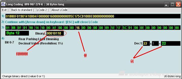

jozee1889 Publicado 15 de Febrero del 2011 Denunciar Publicado 15 de Febrero del 2011 Muy buenas amigos: Pues bueno os comento mi problema, este find despues de casi un año, me decidi a montar los pilotos traseros de mi SB, los restyling. La cuestion es que a la hora de configurar el vag, el Byte 12 no me deja modificarlo por el valor de 64, en vez del actual 16, le pregunte a nuestro amigo Nephilim y me comento que era una cosa muy extraña, que no le veia sentigo. Bueno la cuestion, no se porque en mi coche por ejemplo para configurar las luces de giro debo de hacerlo mediante codigos binarios. Pues la cuestion es que hoy me he decidido a cambiar el valor en binario y si que se ha cambiado, pero no es el valor que debo de tener y ademas me cambia otro valor, pongo una ilustracion de la pantalla en si, y haber si me podeis hechar un cable. Lo que pongo en rojo, es lo que varia al poner 01000000. Saludos y gracias Responder
jozee1889 Publicado 15 de Febrero del 2011 Autor Denunciar Publicado 15 de Febrero del 2011 Alguien que tuviera configurado el tema de los pilotos traseros seria tan amable de ver que valores pone en el suyo al cambiar 16 por 64?????? Saludos y gracias Responder

Veyron Publicado 21 de Febrero del 2011 Denunciar Publicado 21 de Febrero del 2011 Has probado a poner 64 directamente donde pone 16 ? Haz eso sin tocar ni el binary ni el dec, y para ver si lo ha cogido situas luego el raton en otro byte cualquiera. Es muy raro que no te deje cambiarlo, yo lo he cambiado para poner antinieblas como posiciòn y ningun problema. Salu2. Responder
jozee1889 Publicado 21 de Febrero del 2011 Autor Denunciar Publicado 21 de Febrero del 2011 No me deja, eso fue lo primero que probe, ya que tenia que tocar en tres bytes para configurar los faros traseros, y ese ultimo no me deja cambiarlo, sin embargo si lo hago de forma binary si cambia, lo que pasa que no se que codigo hay que poner. Gracias Responder
jozee1889 Publicado 23 de Febrero del 2011 Autor Denunciar Publicado 23 de Febrero del 2011 Has probado a poner 64 directamente donde pone 16 ?Haz eso sin tocar ni el binary ni el dec, y para ver si lo ha cogido situas luego el raton en otro byte cualquiera. Es muy raro que no te deje cambiarlo, yo lo he cambiado para poner antinieblas como posiciòn y ningun problema. Salu2. Que modelo es tu coche??, como has sido capaz de configurar los antinieblas como posicon????, que hay un post abierto y la gente no tiene forma de configurar los antineblas como posicion para el coming Responder

jozee1889 Publicado 25 de Febrero del 2011 Autor Denunciar Publicado 25 de Febrero del 2011 haber si algun alma caritativa que vaya a utilizar el vag este finde y tenga configarado los pilotos traseros del restyling, me hace el favor de decirme los valores que tiene en los cuadros que yo tengo señalados en la foto primera. Saludos y gracias Responder
jozee1889 Publicado 25 de Febrero del 2011 Autor Denunciar Publicado 25 de Febrero del 2011 Bueno señores, como esta tarde estaba algo aburrido y estaba con el tema de la camara trasera, he cambiado los parametros del byte 12 tocando los codigos en binario hasta conseguir los dichosos 64. Todo ha quedado como se muetra en la imagen, si alguien que trastee con el vag este find se pasa por el modulo 9, que eche un vistazo haber si son correcto los valores. Gracias Responder
