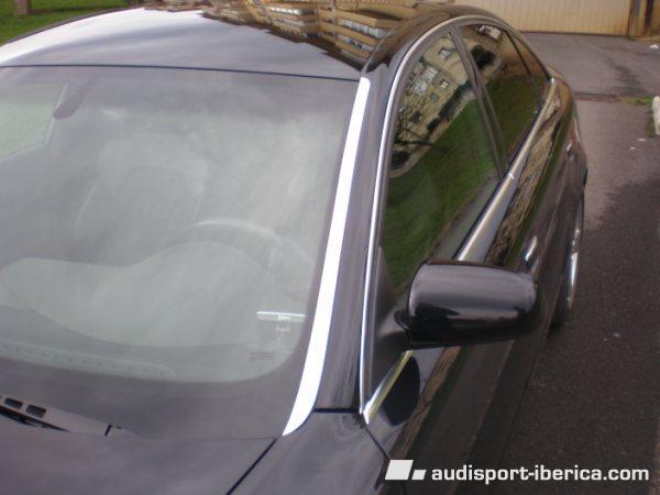

alfonsit Publicado 17 de Febrero del 2011 Denunciar Publicado 17 de Febrero del 2011 Hola , si no recuerdo mal y te refieres a esas dos gomas laterales que lleva la luna , yo le puse unos embellecedores cromados y creo que las solte y no llevaban grapas , iban a presion , te adjunto una foto para ver si hablamos de las mismas gomas , un saludo . Responder
Miros Publicado 17 de Febrero del 2011 Autor Denunciar Publicado 17 de Febrero del 2011 Hola , si no recuerdo mal y te refieres a esas dos gomas laterales que lleva la luna , yo le puse unos embellecedores cromados y creo que las solte y no llevaban grapas , iban a presion , te adjunto una foto para ver si hablamos de las mismas gomas , un saludo . si sise trata de estas molduritas. Responder

alfonsit Publicado 19 de Febrero del 2011 Denunciar Publicado 19 de Febrero del 2011 Hola , perdon por la tardanza , dichas gomas van embutidas a presion , no llevan grapas , si tiras de ellas salen y te queda el cristal limpio , es como una protección para el cristal y el marco del coche , es sencillo quitar y poner . Responder
