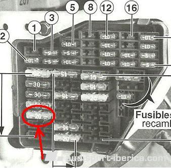

yerar Publicado 17 de Febrero del 2011 Autor Denunciar Publicado 17 de Febrero del 2011 (editado) Joer, pues parece que es contagioso. Lo siento Emilio. Yo hoy no he tenido tiempo de hacerle nada al mío. A ver si mañana. Os cuento: Quitas el fusible nº 28 (20 Amperios) de la caja de fusibles que hay en el lateral del salpicadero(el que os marco en la foto): Ahora pinchas con un cocodrilo o un cable en el conector del fusible que habéis quitado. Tiene que ser en el lado derecho: Ese cable lo conectas directamente al positivo de la batería (si tienes una pinza, mejor). Si te agachas y pegas la oreja al maletero por debajo se tiene que escuchar el motorcillo. Hasta ahí bien. Yo creía que mi bomba estaba bien porque se escuchaba, pero luego probé a soltar el tubo que llega al filtro de gasóil y con la bomba funcionando no sale gasóil. Ahí me he quedado . Ahora, digo yo Emilio, ¿Tú no arreglaste eso hace poco? Tendrá garantía la reparación, no? Si no me he explicado bien, decídmelo, please. Saludos y suerte!! Editado 17 de Febrero del 2011 por yerar Responder

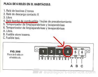

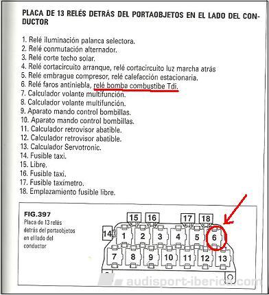

yerar Publicado 17 de Febrero del 2011 Autor Denunciar Publicado 17 de Febrero del 2011 (editado) Yo he comprobado 2 relés para la bomba de combustible: Éste: y éste otro: Sinceramente, no sé cuál es de los dos. Para comprobarlo yo les quito la caperuza para no liarme y le meto 12 voltios con una fuente a los pines de la bobina. Tienes que ver que se mueven los platinos y se pegan. Una vez pegados los platinos mido con el ohmímetro para comprobar si los platinos hacen contacto bueno (debe marcar casi 0). Aquí hay un señor que lo explica brevemente: Por cierto Emilio , si necesitas algo del Elsawin pídemelo que ya lo tengo otra vez funcionando. Saludos. Editado 17 de Febrero del 2011 por yerar Responder
