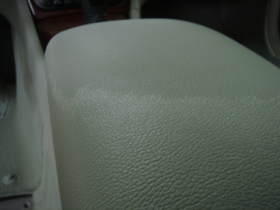

Xabby Publicado 17 de Abril del 2011 Denunciar Compartir Publicado 17 de Abril del 2011 Esta imagen es muy significativa. Se ve claramente la parte del cuero que aún conserva el top coat (tiene brillo) y la parte que ya lo perdió, en mate. Las rugosidades esas que veis no son naturales del cuero. Se las hacen a posteriori para que luzca más. Responder Enlace al comentario Compartir en otros sitios web More sharing options...
