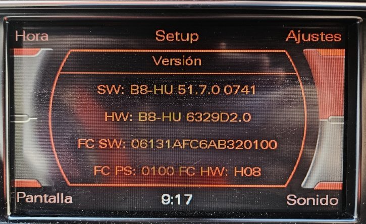

DIGI2496 Publicado 8 de Noviembre del 2023 Denunciar Publicado 8 de Noviembre del 2023 Hola chicos, Fran, desde Canarias. Acabo de registrarme ya que acabo de adquirir un S5 manual en su versión B8. Aunque no uso el navegador, cada vez que pulso el botón del *mute* me salta un audio diciendo que el gps no ha sido cargado y ya llega a ser molesto. He seguido el hilo y veo que varios usuarios tienen versiones parecidas a la mía y agradecería que me ayudasen a actualizar a ve si consigo quitar ese mensaje de los coj..... Como otros compañeros, el dvd está en el maletero y el mmi-usb en la guantera (funciona genial) y el sonido B&O suena muy bien. Gracias a todos por este foro tan interesante.... Os dejo una captura de pantalla de mi MMI: Responder
busto93 Publicado 8 de Julio del 2024 Denunciar Publicado 8 de Julio del 2024 Alguien puede pasarme los archivos iso?? Quiero actualizar el mmi 2g high de un Audi a5 8T, ya que antes con el poco x3 me funcionaba el bluetooth pero desde que cambie al pixel 7a no consigo conectar el bluetooth imagino que asi se solucionará no? SW: B8-HU 46.9.0 0725 HW: B8-HU 6329D2.0 FC SW: 06131AFC6AB320100 FC PS: 0100 FC HW: H07 Esto es lo que pone en el cuadro cuando me meto en Setup- Versión. Responder
