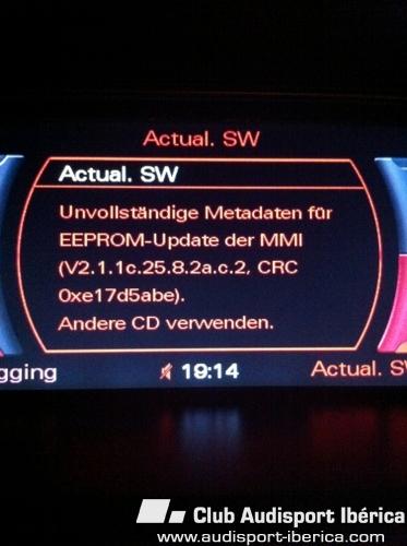

buddy Publicado 14 de Febrero del 2012 Denunciar Publicado 14 de Febrero del 2012 Hola, yo tengo un A5 de agosto del 2008 , he actualizado el navegador a la versión 2012 sin problemas , pero tras leer por el foro me puesto a actualizar el MMI , la verdad q no se q versión tengo , os pongo lo q pone: SW: B8-HU 32.5.0. 0647 HW: B8-HU 6329D2.0 FC SW: 06131AFC6AB320100 FC PS: 0100 FC HW: H07 Me podéis decir cual tengo???? tengo los 3 cds 5570 , accedo al menú oculto, voy viendo la mismo que en el tutorial, pero cuando llego a iniciar carga me sale un mensaje en alemán,, no me deja actualizar, no se que puede pasar? alguno me ayuda ??? gracias Responder

enoon Publicado 15 de Febrero del 2012 Autor Denunciar Publicado 15 de Febrero del 2012 (editado) Hola, yo tengo un A5 de agosto del 2008 , he actualizado el navegador a la versión 2012 sin problemas , pero tras leer por el foro me puesto a actualizar el MMI , la verdad q no se q versión tengo , os pongo lo q pone: SW: B8-HU 32.5.0. 0647 HW: B8-HU 6329D2.0 FC SW: 06131AFC6AB320100 FC PS: 0100 FC HW: H07 Me podéis decir cual tengo???? tengo los 3 cds 5570 , accedo al menú oculto, voy viendo la mismo que en el tutorial, pero cuando llego a iniciar carga me sale un mensaje en alemán,, no me deja actualizar, no se que puede pasar? alguno me ayuda ??? gracias Hola Buddy, tienes la version 3250. Si no recuerdo mal creo que tienes que actualizar a una version intermedia antes de pasar a la 5570 pero que te lo confirmen los compañeros. Pon una foto del mensaje en aleman a ver si nos da alguna pista. Saludos. Editado 15 de Febrero del 2012 por enoon Responder

buddy Publicado 16 de Febrero del 2012 Denunciar Publicado 16 de Febrero del 2012 Os envio foto del mensaje , entonces tengo la 32.50 , y quiero poner la 5570 que es la mas actual, q intermedia tendria q poner?? intenté poner la 5150 pero no es para A5 , no?? gracias Responder
