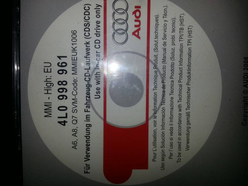

Alvaro 84 Publicado 17 de Mayo del 2014 Denunciar Publicado 17 de Mayo del 2014 La 5570 son 3 cds , el primero es para actualizar hasta la 5170 , el segundo es para el teléfono y el tercero la 5570 para el a6 busca esta referencia Enviado desde mi GT-I9300 mediante Tapatalk Responder

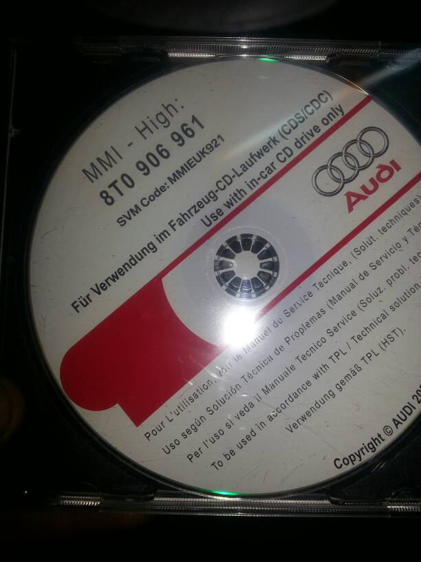

Alvaro 84 Publicado 17 de Mayo del 2014 Denunciar Publicado 17 de Mayo del 2014 Luego te subo la foto de la 2120 que han cambiado la referencia y vale 4 € en el conce Enviado desde mi GT-I9300 mediante Tapatalk Responder

vneon_th Publicado 29 de Agosto del 2014 Denunciar Publicado 29 de Agosto del 2014 (editado) La 5570 son 3 cds , el primero es para actualizar hasta la 5170 , el segundo es para el teléfono y el tercero la 5570 para el a6 busca esta referencia 20140505_184636.jpg Enviado desde mi GT-I9300 mediante Tapatalk Yo tengo la 3170 creo. Entonces entiendo que no necesito la 5170. Entiendo que si compro la 5570 (los 3 cd's) el primer cd es que lo actualiza a esta versión intermedia. Otra cosa... Mi a5 Sport back no tiene navegador... Soy entonces el mmi 2g?? Editado 29 de Agosto del 2014 por vneon_th Responder

vneon_th Publicado 30 de Agosto del 2014 Denunciar Publicado 30 de Agosto del 2014 Muchas gracias los pondré a bajar pero me salen varios pack cual es el nuestro? A qué te refieres con 'pack'? Tienes que buscar algo así Audi_MMI_5570_3cd_set_4L0.998.961 para la versión 5570. Saludos. Hola, no he posteado mucho pero si que os leo bastante y resulta que tengo bajada la version 5570 y quemados los 3cds, tengo un a5 de finales 2008 y al meter el cd no me lo reconoce ni pulsando la combinacion de teclas. Lo tiene que reconocer si o si, o es necesario haber liberado algo con el VAGcom o algo antes? es que me estoy volviendo loco ya he grabado 9 cds por si era eso y a baja velocidad y nada. Un saludo, gracias Buenas Jose, No has conseguido llegar ni al menú de la primera foto? En ese caso no tiene nada que ver con los cd's sino que no puedes entrar al menu 'oculto'. Se accede al menú con SETUP+RETURN (pulsándolo a la vez y durante unos segundos, dejalos pulsados 5-10 segundos ). Yo no he tenido que activar nada en el VAGCOM pero es posible que el permiso de acceso al menú esté señalado de alguna forma en el ordenador del coche. Intenta acceder al menú y si no puedes ya te voy mirando lo del VAGCOM. Saludos! Muchas gracias por la respuesta si lo que he intentado es desde cualquier parte de la radio pulsar setup + return o setup + car como dicen en otros sitios y nada no sale ningun menu como el de la foto dandome la opcion de actualizar. Hay alguna manera de activarlo desde otro sitio sin pasar por el vagcom? Por cierto alguien ha podido solucionar lo de la vibracion del subwoofer del equipo audi sound system de la bandeja trasera? Un saludo, gracias Yo tambien tengo el mismo problema de que no puedo llegar a esta parte del menú "oculto" Creo que tendré que activar algo con vag-com ¿puediste soluconarlo? Por favor alguien que me eche un cable en este asunto Tengo un A5 sportback del 2010 2.0 tdi 170cv Adjunto foto de lo que creo que es mi versión de sw: Responder
