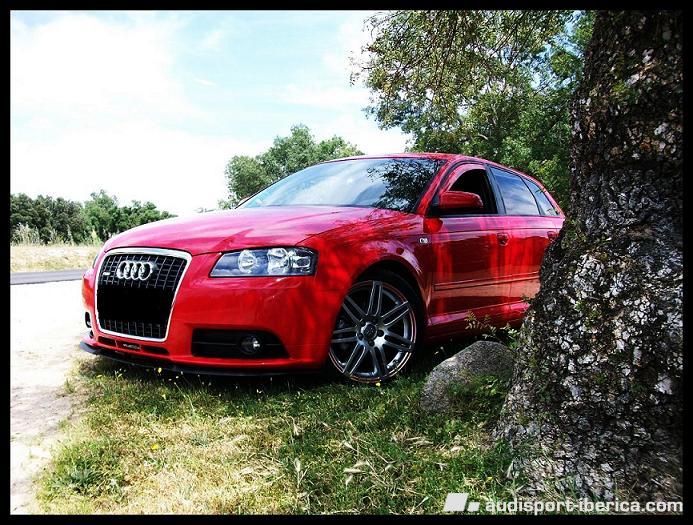

Bayo_S-line Publicado 18 de Febrero del 2011 Denunciar Compartir Publicado 18 de Febrero del 2011 Tienes un post explicando el brico, pero te explico lo mas principal 1 debes cortar los enganches del centro para que quede en linea con el paraca 2 al final de cada lado del espadín tendras que corta mas o menos 1 cm que sobra 3 centrarlo en el paraca sujeto con cinta carrocero y empezar a poner rosca-chapa el centro a los lados y siempre miando que no se te pire mas de un lado que de otro claro, consejo:si te puede ayudar alguien mejor, aunque yo lo hice solo y esta de lujo, solo tienes que echar un vistazo en mi perfil. http://www.audisport-iberica.com/foro/inde...44285&st=30 espero haberte ayudado P.D. si eres de Madrid no tendria ningun problema en ayudarte, ahi queda eso. Responder Enlace al comentario Compartir en otros sitios web More sharing options...
