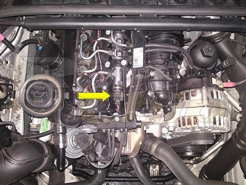

xavi10 Publicado 8 de Junio del 2011 Denunciar Publicado 8 de Junio del 2011 (editado) hola!! Bueno antes de nada gracias por la parte que me toca, pues entre dos el envio y la comprobacion (mil veces) del pedido ha sido mas facil. El tiempo "perdido" como alguno decís, bien invertido esta si al final todo sale como se debe. Hoy han salido las de chama, richys2, jose_sa y jofferpi. Respecto a la instalacion, como bien ha explicado jose, lo primero quitar el contacto y seguir los pasos que él ennumera. Para buscar el conector. En los common rail es sencillo. Mirais la rampa de inyectores y al pricipio o al final está el conector que distribuye a cada uno de estos. A modo de ejemplo a ver si te srive esta foto para el BMW 118D. y como dice jose, es con un solo conector, sobretodo y muy importante cuando coloqueis el led verde para ver su funcionamiento solo darle al contacto, no arrancarlo. y si se enciende poner la centralita y listo. Si lo arrancarais, no pasaria nada exagerado, pero apareceria un fallo motor en el cuadro con lo que eso acojona...aunque luego al andar un rato se quiataria, pero ahorremonos disgustos!! Un abrazo a todos, y bienvenidos a la potencia con ahorro!!!! edito: los modelos 2.0 tdi bomba/inyector, que es que yo tengo en mi A4, el conector es redondo y grueso, solo hay uno asi en todo el motor, y se encuentra en la parte mas cercana al parabrisas en el centro, para que os hagais una idea, el acceso es algo dificil pero con maña se hace. si alguien lo necesita mañana le hago una foto al mio para que lo veais con claridad. Editado 8 de Junio del 2011 por xavi10
