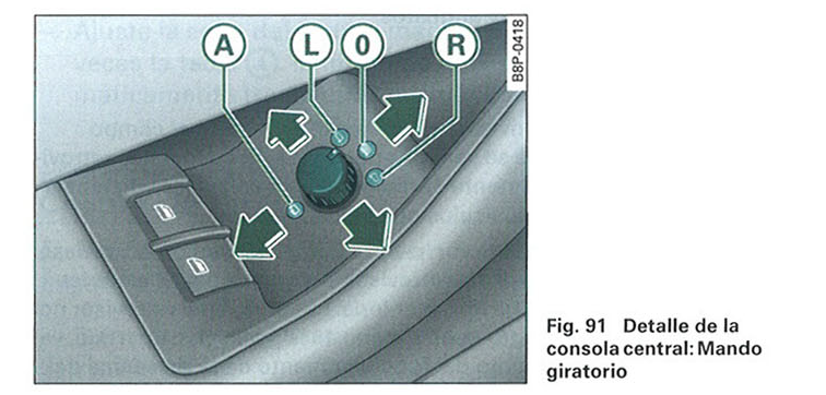

Lazpi Publicado 15 de Marzo del 2019 Denunciar Publicado 15 de Marzo del 2019 hace 20 minutos, VFR dijo: Muy buenas Gracias Lazpi,se lo comentare al técnico,pero creo que se puede forzar a que funcionen directamente al darle al botón de la luneta,no se... a ver si algún compañero nos lo puede aclarar Un saludo Segun las paginas 97 y 98 del manual de usuario No habla de 'forzado' con el boton de la luneta termica. Eso era asi en la anterior plataforma a nuestros 8P (A3 8L, Leon 1M y Golf 4). Lo dicho, si quereis forzarlo para comprobar yo miraria en ouput test, si no a esperar a que haga frio jjjj Un saludo Responder
VFR Publicado 18 de Marzo del 2019 Denunciar Publicado 18 de Marzo del 2019 Buenos días a todo el mundo Gracias Lazpi De todas maneras por lo que se,se pueden modificar los parametros para que calienten al darle al boton de desempañar directamente Alguien sabe si el Lleida hay alguien que me lo pueda mirar ??? Un saludo Responder
