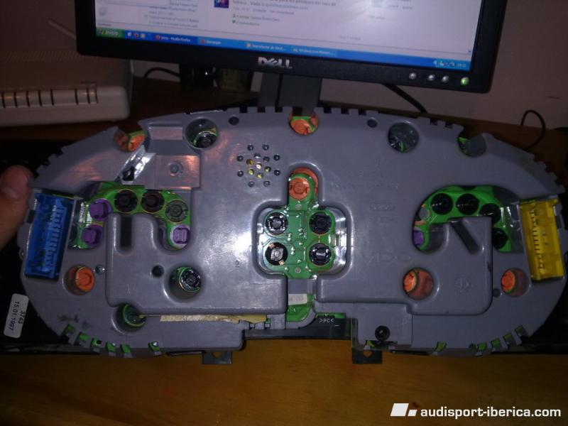

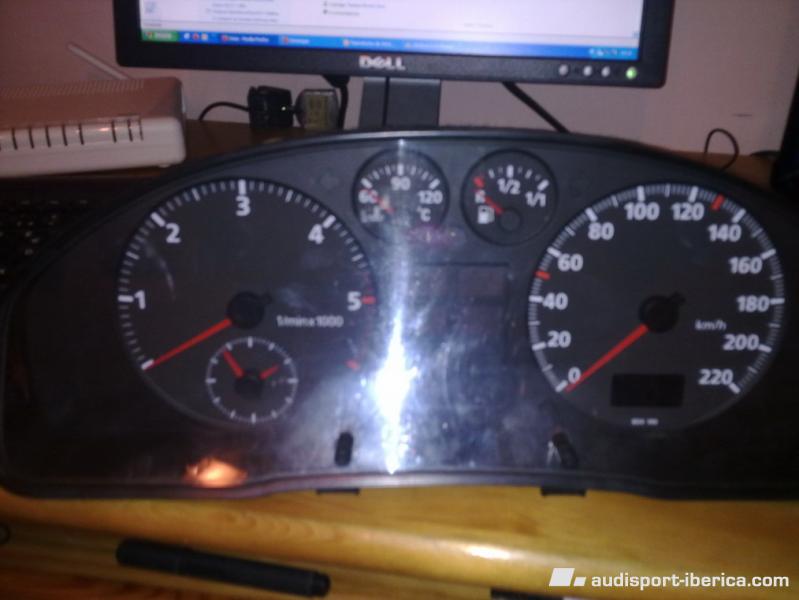

Sulfix Publicado 21 de Febrero del 2011 Denunciar Publicado 21 de Febrero del 2011 ami me pasa lo que ati con lo de las revoluciones y el velocimetro pero todo lo demas si me va! y aqui en los desguaces cercanos que tengo no ai ningun audi como el mio! :ranting2:( ai va el cuadro !! Responder
