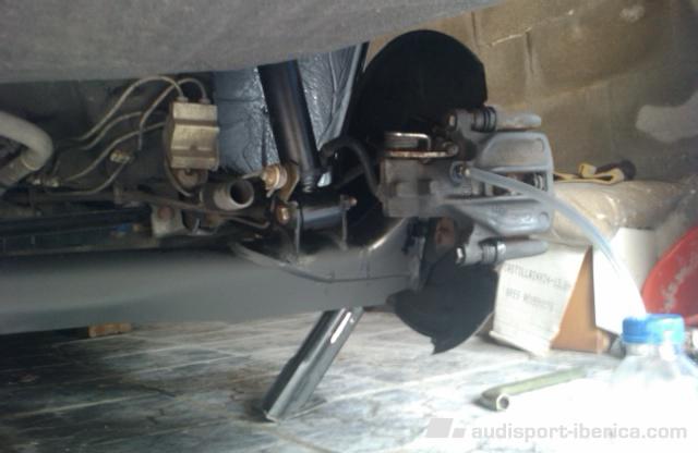

arillos Publicado 20 de Febrero del 2011 Autor Denunciar Publicado 20 de Febrero del 2011 Empieza la fiesta. Quito el tamizado del depósito de líquido de frenos para sacar el líquido con la jeringuilla: Salió negro de los años que llevaría y con muy poca viscosidad, prácticamente líquido. Con esto se consigue tardar menos en vaciar el circuito a base de pisotones. Una vez sacado lo gordo, quito la rueda trasera derecha (siempre la más alejada del depósito) y aflojo el purgador. Le costó bastante pero con aflojadoto salió. Le puse un trocito de unos 30 cm de manguera transparente conectados a una botella para no poner perdido el suelo. Debe tener en el tapón dos agujeros, uno para que entre la manguera y otro para que salga aire. En la siguiente foto se aprecia además cómo estaba ya de oxidado el tren trasero, así que ya que me ponía, lijé todo bien para pintar a pistola posteriormente. Responder
arillos Publicado 20 de Febrero del 2011 Autor Denunciar Publicado 20 de Febrero del 2011 Me subí al coche y pisé varias veces hasta que salió todo el líquido de esa rueda. Se podría haber hecho de las 4 a la vez para ganar tiempo pero la verdad es que necesitas un foso o agacharse mucho, y casi ni compensa. Salió todo el líquido, monté rueda y así con las 4. Pero el trabajo acababa de empezar. Todavía estaba por descubrir nuevas sorpresitas. Responder

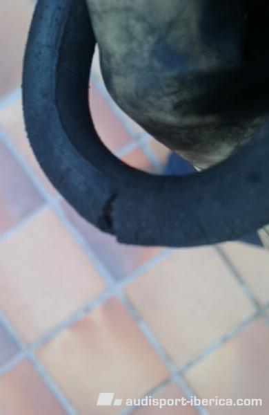

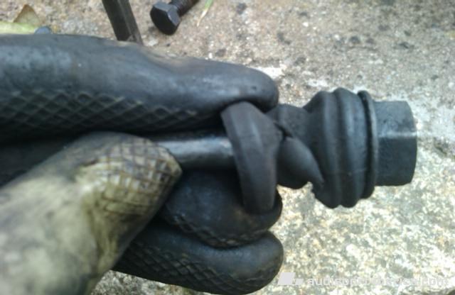

arillos Publicado 20 de Febrero del 2011 Autor Denunciar Publicado 20 de Febrero del 2011 El latiguillo largo delantero izquierdo, con una raja importante. Nunca había cambiado uno y suerte que compré por si acaso dos, uno largo y uno corto (hay dos tramos). No fue difícil. Primero quitas la pinza del porta pinzas, con la llave de carraca de 13 y sujetando con una plana de 15 la parte de dentro. Una vez la pinza fuera, se desenrosca el latiguillo por el lado de la pinza y después por el otro lado, por el de la tubería de cobre, sujetando también con otra llave mientras se gira. Esto es lo que salió: Responder

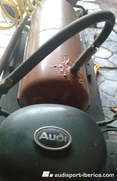

arillos Publicado 20 de Febrero del 2011 Autor Denunciar Publicado 20 de Febrero del 2011 (editado) Dentro del latiguillo rajado va otro mucho más fino que imagino que no estaría así porque no perdía todavía pero poco le faltaría. Y la pinza, qué decir de la pinza. Tiene todo el aspecto de habérmela encontrado en un coche que llevase 30 años abandonado. Lástima que no me deja subir la foto. Las gomas dobladas, resecas, la carcasa oxidada a más no poder... y el pistón medio agarrotado. Menos mal que tengo un compresor (de fabricación casera por cierto). Entre las máquinas Audi se ayudan : Aproveché el latiguillo medio rajado, le corté del todo y le volví a roscar a la pinza. Por el lado que corté le metí aire a presión y salió, le costó pero salió. Si lo hacéis meter el aire poco a poco porque luego sale como una bala. Editado 20 de Febrero del 2011 por arillos Responder

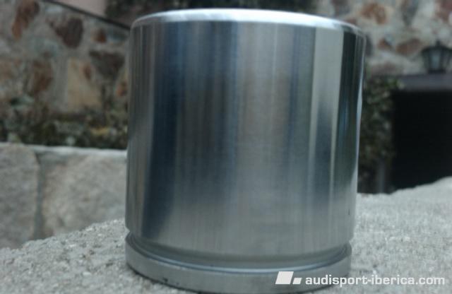

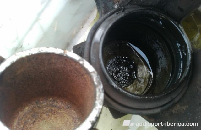

arillos Publicado 20 de Febrero del 2011 Autor Denunciar Publicado 20 de Febrero del 2011 Y aquí empezaba lo gordo. Restaurar la pinza. Lo primero, meterla en gasolina y limpiarla con un cepillo conectado a la taladradora (en mi caso taladro vertical). Costó Dios y ayuda pero se limpió. Lógicamente el pistón no se limpia así porque se rayaría. Esto es lo que salió: La parte oxidada la limpié también aunque tiene menos importancia, pero lo de fuera cambió como de la noche al día. Responder
arillos Publicado 20 de Febrero del 2011 Autor Denunciar Publicado 20 de Febrero del 2011 Como digo, lo limpié con gasolina y tras mucho rato ya tenía otro aspecto: La parte interior de la pinza, por donde se desplaza el pistón, igual, con gasolina y mucha suavidad. Lleva dos juntas interiores, que por supuesto son de obligado cambio. La que va dentro se pone con la gorra y es la más importante. La de fuera es lo que más me ha costado de todo, tiene miga, aunque una vez que sabes es fácil. Responder

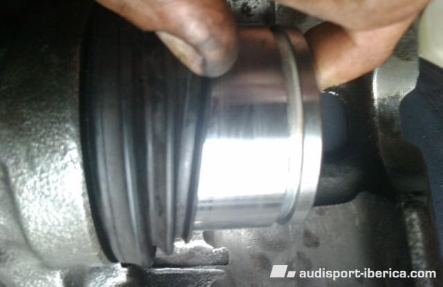

arillos Publicado 20 de Febrero del 2011 Autor Denunciar Publicado 20 de Febrero del 2011 Se puede poner de varias formas. En algunos bricos de otras marcas he leído que lo hacen poniéndola antes en el pistón, muy al borde y empujar. Yo creo que así la puedes pillar y te la cargas. Lo que yo hice fue colocarla primero en la parte de la pinza y después, a modo de preservativo (aquí no os voy a enseñar nada ), estirar y meter (al final todo en la vida es igual ), pero poco a poco y muy por igual, previamente lubricadas ambas partes y sobre todo las juntas de goma. Algo así: Responder

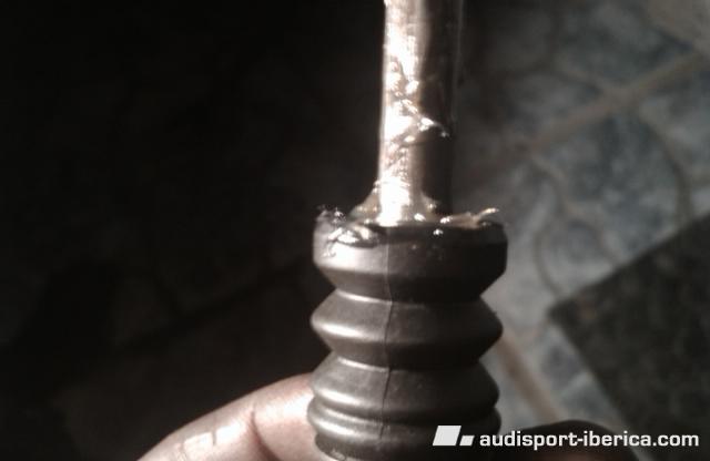

arillos Publicado 20 de Febrero del 2011 Autor Denunciar Publicado 20 de Febrero del 2011 Una vez que rebasas la junta de dentro (que también hay que lubricar, con aceite de máquinas de coser o similar vale), ya sólo empujando fuerte con la mano y girando si hace falta va entrando hasta que deje sitio para después poner las pinzas. Ahora, la otra parte importante, los bulones que hacen de guía para que las pinzas se acerquen o alejen. Si las gomas están rajadas como en mi caso, es muy probable que las se resequen los bulones y no corran bien: Esta parte es fácil pero hay que hacerlo bien. En el kit de reparación vienen los correspondientes fuellecitos para cambiar por los viejos. Se seca la grasa vieja de los bulones, se limpian bien con gasolina y tras secar, se les pone grasa de litio, casi a rebosar por el interior de los fuelles, al igual que los bulones en sí. Responder
arillos Publicado 20 de Febrero del 2011 Autor Denunciar Publicado 20 de Febrero del 2011 Debe quedar algo así: Y una vez que tenemos esto, lo difícil ya esta hecho. Pero en mi caso había más. Como dije, los captadores del ABS me hacían saltar el motorcillo cuando iba a 20 km/h como mucho, nada grave pero molesto. Así que, aunque me pillé uno de desguace por si acaso, limpié bien cada uno de los 4. Se sacan con alguna dificultad pero salen a presión o girando sin más, se limpian bien y otra vez para dentro. Responder

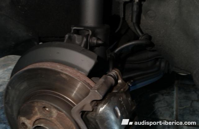

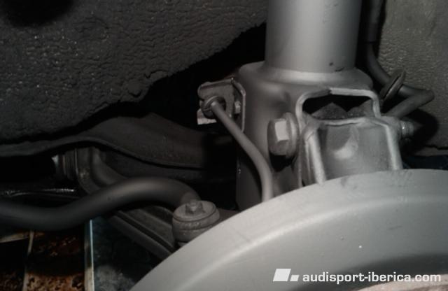

arillos Publicado 20 de Febrero del 2011 Autor Denunciar Publicado 20 de Febrero del 2011 Como se ve, éste estaba bastante sucio, no como el buje que ya comenzaba a brillar con luz propia Lo siguiente que hice fue lijar bien las torretas de amortiguadores y trapecios de ambos trenes porque empezaban a tener óxido. Como no iba a tener ayudante que me pisase el freno hasta el día siguiente y no tenía prisa (eso sí, estaba sin coche) aproveché para esos menesteres. Una vez lijadas a tope, limpié y pinté a pistola, tapando claro está, discos y demás para no manchar. Responder
arillos Publicado 20 de Febrero del 2011 Autor Denunciar Publicado 20 de Febrero del 2011 (editado) Todo el eje trasero estaba igual, empezando a oxidarse así que hice lo mismo. Y el resultado la verdad es que me gustó, parecía como si estrenase coche (en ese aspecto, claro): Bueno y si no fuese por el pequeño desgaste del Silenblock, que no le quedará mucho. Editado 20 de Febrero del 2011 por arillos Responder
