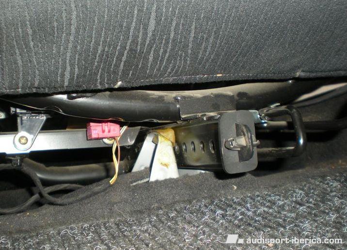

kumbas Publicado 20 de Febrero del 2011 Denunciar Publicado 20 de Febrero del 2011 Perdonad la pregunta los mas veteranos, pero tengo un A4B5 del 97 desde hace poco y hoy he descubierto que debajo de los asientos de conductor y copiloto hay unos cables conectados. En el manual no explica nada y desde luego no es el regulador de altura de asientos, que no viene en este modelo. (1.9TDI 110CV motor AFN) ¿que puede ser? Responder

kumbas Publicado 28 de Febrero del 2011 Autor Denunciar Publicado 28 de Febrero del 2011 Perdonad la pregunta los mas veteranos, pero tengo un A4B5 del 97 desde hace poco y hoy he descubierto que debajo de los asientos de conductor y copiloto hay unos cables conectados. En el manual no explica nada y desde luego no es el regulador de altura de asientos, que no viene en este modelo. (1.9TDI 110CV motor AFN)¿que puede ser? Airbag, cuidado con esas fichas que son delicadas y luego dan problemillas Airbag ? Debajo del asiento? Pero el airbag no esta en el volante y en el tablier? ... te suenan los airbags laterales?... nuestros coches los montan en los asientos . Un saludo. Mas que los aribags laterales serán los cables de los pretensores,los pre creo que todavía no llevaban airbags laterales. El mío es del 97 (pre) y los lleva... Un saludo. Como puedo saber si hay airbag? yo solo veo esto debajo del asiento.... Responder
PALOU91 Publicado 1 de Marzo del 2011 Denunciar Publicado 1 de Marzo del 2011 el rojo es del airbag, eso seguro, y el amarillo....me parece que tambien Responder
jhonysen Publicado 1 de Marzo del 2011 Denunciar Publicado 1 de Marzo del 2011 Perdonad la pregunta los mas veteranos, pero tengo un A4B5 del 97 desde hace poco y hoy he descubierto que debajo de los asientos de conductor y copiloto hay unos cables conectados. En el manual no explica nada y desde luego no es el regulador de altura de asientos, que no viene en este modelo. (1.9TDI 110CV motor AFN)¿que puede ser? Airbag, cuidado con esas fichas que son delicadas y luego dan problemillas Airbag ? Debajo del asiento? Pero el airbag no esta en el volante y en el tablier? ... te suenan los airbags laterales?... nuestros coches los montan en los asientos . Un saludo. Mas que los aribags laterales serán los cables de los pretensores,los pre creo que todavía no llevaban airbags laterales. El mío es del 97 (pre) y los lleva... Un saludo. Como puedo saber si hay airbag? yo solo veo esto debajo del asiento.... En el lateral del asiento tiene que haber o bien una etiqueta en la que pone airbag o bien palpando con las manos en el lateral del siento notarás un plástico que es la tapa que cubre el airbag. Un saludo. Responder
