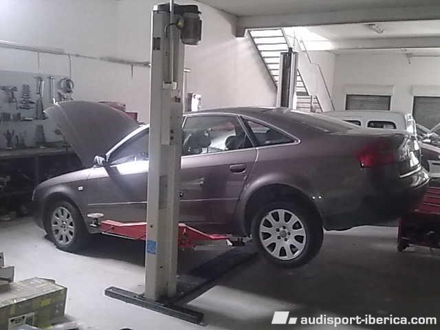

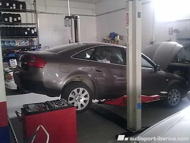

AUTOSANTI Publicado 24 de Abril del 2011 Autor Denunciar Compartir Publicado 24 de Abril del 2011 (editado) CAMBIALE UN APARATITO QUE LLEVA EN EL FILTRO DEL GAS-OIL. VA COJIDO CON UN CLIP EN EL FILTRO Y VALE SOBRE 15 EUROS. Hola Dioni, esa pieza fue la primera que cambié y siguió igual.Despues cambié todos los tubos de goma de los sobrantes de los inyectores y nada de nada.Ayer le puse nuevos los tubos metálicos de los inyectores y las arandelas de cobre de los sobrantes de los inyectores pues tenia perdida de gasoil pero hoy ha vuelto a costarle mucho arrancar(se habia vuelto a descebar).Lo proximo que voy a probar es pinzarle la tuberia del retorno(por probar)a ver si esque se descarga por el retorno. Lo curioso es que la posicion de las fotos o incluso con menos inclinacion, arranca perfectamente y no se desceba. Editado 24 de Abril del 2011 por AUTOSANTI Responder Enlace al comentario Compartir en otros sitios web More sharing options...
