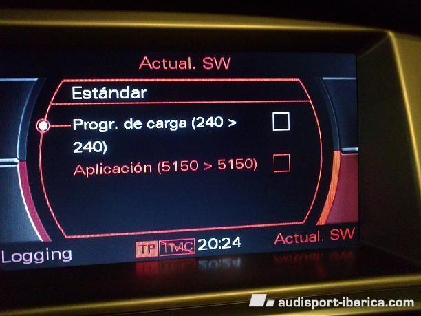

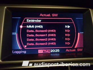

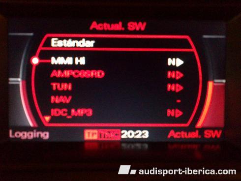

to-loco Publicado 21 de Febrero del 2011 Denunciar Publicado 21 de Febrero del 2011 Hola, pues estoy intentando actualizar el mmi a la ultima version, para intentar solucionar de una vez por todas el tema del telefono, pero algo tengo que estar haciendo mal porque no me deja. La actual version que tengo es esta: Bueno pues vacio el cargador de mp3 me aseguro de que todas las luces estan apagadas y meto el cd 1/1 cuando ha cargado presiono los botones a la vez y me sale la opcion de atualizar SW, le doy y me sale una pantalla que me acabo de dar cuenta que no le he hecho foto, puero que me deriva a esta otra: y en la opcion de MMi me deriva a esta otra: Responder

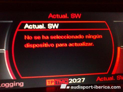

to-loco Publicado 21 de Febrero del 2011 Autor Denunciar Publicado 21 de Febrero del 2011 y de esta a esta otra: Pues una vez aqui no me deja selecionar nada, bueno ni aqui ni en ninguna otra me deja seleccionar ninguna casilla, por lo que si le doy a iniciar actualizacion me dice lo siguiente: Espero que alguien me pueda orientar y decirme que estoy haciendo mal. saludos Responder

TERO Publicado 21 de Febrero del 2011 Denunciar Publicado 21 de Febrero del 2011 No se si tendrá algo que ver pero el CD1 te actualiza hasta la version que ya tienes. El contenido de los 3 cd's es este: - CD1 (Actualizacion hasta la v5150) - CD2 (Añade mas modelos de moviles para el Bluetooth) - CD3 (Actualizacion hasta la v5570) Ademas, ahi donde al lado de cada opcion pune una "N" no será que tienes que cambiarlo y poner una "Y" entiendo que ahi marcas qué modulos quieres actualizar. Chao y suerte... Responder
txispis Publicado 21 de Febrero del 2011 Denunciar Publicado 21 de Febrero del 2011 (editado) Hola, pues estoy intentando actualizar el mmi a la ultima version, para intentar solucionar de una vez por todas el tema del telefono, pero algo tengo que estar haciendo mal porque no me deja.La actual version que tengo es esta: Bueno pues vacio el cargador de mp3 me aseguro de que todas las luces estan apagadas y meto el cd 1/1 cuando ha cargado presiono los botones a la vez y me sale la opcion de atualizar SW, le doy y me sale una pantalla que me acabo de dar cuenta que no le he hecho foto, puero que me deriva a esta otra: y en la opcion de MMi me deriva a esta otra: Hola: Veo que no te has leido los manuales para actualizar, no debes elegir la opcion de MMI, si no bajar para abajo y elejir actualizar o algo así, que es la ultima opcion. Ademas si tienes esa version para actualizar a la 5570, te lo hara con el cd 3, pero primero mete el 1, luego mete el 2 y luego el 3, de nuevo el 2 y luego el 3. Asi no tendras problemas con el telefono y asi. Un saludo PD: Y bajate el pdf que tienes en este foro, en destacados, en el post de los bricos, en la seccion de software. Editado 21 de Febrero del 2011 por txispis Responder
marmotapower Publicado 23 de Febrero del 2011 Denunciar Publicado 23 de Febrero del 2011 (editado) Cierto lo que cice txispis...le das Actualizar SW, luego en estándar, te bajas hasta abajo del listado y haces click en "iniciar carga" y a ver qué sale... Editado 23 de Febrero del 2011 por marmotapower Responder
TERO Publicado 25 de Marzo del 2011 Denunciar Publicado 25 de Marzo del 2011 No se si tendrá algo que ver pero el CD1 te actualiza hasta la version que ya tienes. El contenido de los 3 cd's es este: - CD1 (Actualizacion hasta la v5150) - CD2 (Añade mas modelos de moviles para el Bluetooth) - CD3 (Actualizacion hasta la v5570) Ademas, ahi donde al lado de cada opcion pune una "N" no será que tienes que cambiarlo y poner una "Y" entiendo que ahi marcas qué modulos quieres actualizar. Chao y suerte... A ver... ahora de hablo con conocimiento de causa ya que he actualizado el mio hace unas semanas. Lo que veo es que ya no necesitas meter el CD1 que como te he puesto te actualiza hasta la version 5150 ya que esa version es la que tienes si ves en esta imagen lo que quiere decirte es que tienes la 5150 y vas a pasar a la 5150 por lo que no hace nada. Lo que tienes que hacer es hacer lo mismo pero desde el CD2, lo metes en la posicion 1 del cargador y haces lo mismo... veras que te viene todo a "N" menos 1 que es el Bluetooth y te pondrá una "Y", lo que quiere decir que con el CD que le has metido solo actualizas el Bluetooth. Le das y que tire... a mi me tardo casi 1 hora!! Despues quitas el CD2 y metes el CD3 y ahi veras como tienes en casi todo "Y" que quiere decir que te va a actualizar el MMI, el NAVI, etc... y tira para delante... este tarda menos. Espero haberte ayudado. Chao. Responder
