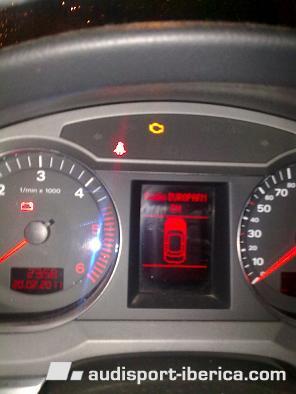

raulmunoz Publicado 21 de Febrero del 2011 Denunciar Publicado 21 de Febrero del 2011 No se si a alguien le habra ocurrido,se trata del audi a6 de mi padre, lleva unos meses k en el cuadro del fis, le aparece el dibujo del coche con el capot en rojo como dando a entender k este esta abierto,todo funciona perfecto,es decir, los limpias le van y claro esta, el capot esta cerrado, yo imagino k pueda ser un sensor k lleve, pero no tengo ni idea. K pensais vosotros?. Os dejo unas fotos, k no estan muy bien, pk las hice por la noche y con el movil, pero bueno una imagen sera lo mejor para k me entendais. Responder

dufbeer Publicado 21 de Febrero del 2011 Denunciar Publicado 21 de Febrero del 2011 al 100% de seguridad te respondo... la cerradura del portón lleva añadida un interruptor que es el que indica si esta cerrado a abierto al fis... este interruptor es muy débil y a veces ser rompe en algún portazo indicando al fis que siempre esta abierto el maletero... aunque este cerrado,, ojo qe las luces no se apagan en plan puerta abierta... en mi caso desmonté la cerradura y tube la suerte de encontrar el resorte del relé o interruptor suelto dentro de la cerradura.. lo volví a pegar y todo ok.... 0 €... si lo llevas al conce te cambian toda la cerradura 60 más mano de obra... la cerradura esta ok,, es el interruptor,,, no sé si se vnde suelto aunque sí se puede separar de la cerradura... si teneis la suerte de encontrar la pieza que se desprende dentro de la cerradura la volveis a pegar,, ,si se perdió pues eso... preguntar si tienen el interruptor entero o cerradura al canto... Responder
raulmunoz Publicado 21 de Febrero del 2011 Autor Denunciar Publicado 21 de Febrero del 2011 El problema esta en el capot delantero, no en el maletero. Responder
