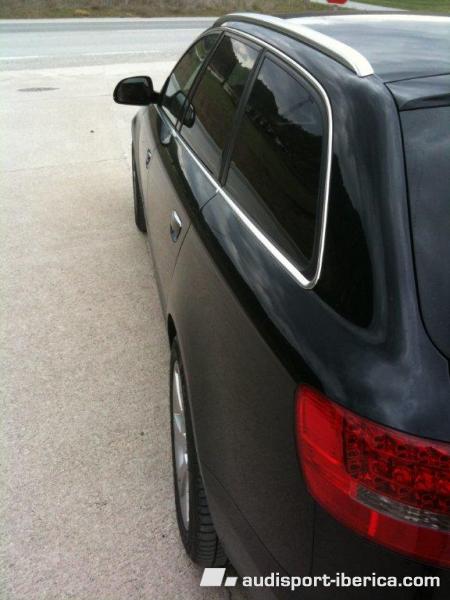

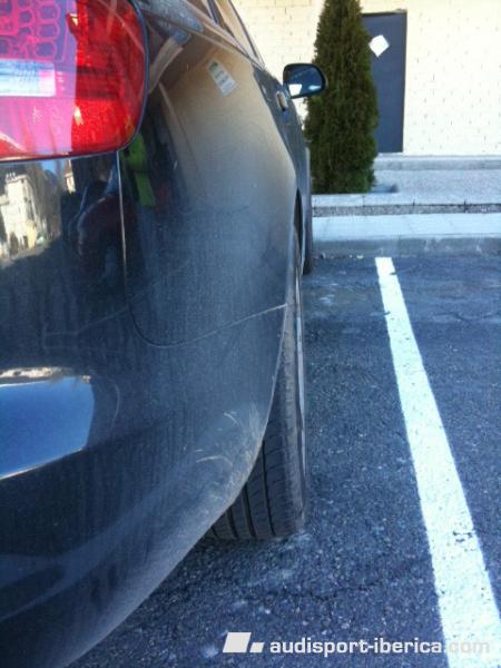

rubenzu Publicado 22 de Febrero del 2011 Denunciar Publicado 22 de Febrero del 2011 Te remito al post que puse la semana pasada. Llantas A5 El ET 28 con anchura de llanta 7,5 (llanta de 17" de diámetro) queda (a mi gusto) muy bien y no sobresale para nada. Según el comparador en excel que anda por ahí, es equivalente con las llantas de WEST (ET 35 y 8 de anchura). El ET de los A5 con llantas más anchas (8 - 8,5...) que son las que llevan las de 18" o 19 de diámetro yo creo que sí sobresaldrán (ya en mi caso hay muy poquito margen) Responder

rubenzu Publicado 22 de Febrero del 2011 Denunciar Publicado 22 de Febrero del 2011 (editado) Hola rubenzu, hoy me han ofrecido esas llantas para mi a6 avant quattro pero me han dicho que porel et me sobresaldran y rozara en la aleta,que medices tu que la tienes montadas.Un saludo y gracias Pues te digo que estoy encantadísimo (el coche parece otro) y que ni rozan, ni sobresalen de las aletas. Respecto a mis originales de 16" con ancho de 7" y 35 de ET, sobresalen 13mm más (algo que para mi gusto le sienta muy bien)... pero en ningún caso sobresalen de la aleta. Adjunto otro perfil más... Editado 22 de Febrero del 2011 por rubenzu Responder
