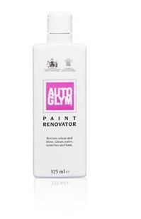

Berto84 Publicado 22 de Febrero del 2011 Denunciar Publicado 22 de Febrero del 2011 Hola compañero. Pues hay muchos. Yo te puedo recomendar dos de los que uso yo, y van bastante bien. MEGUIAR'S SCRATCH X 2.0 AUTOGLYM RENOVADOR DE PINTURA Responder
CAÑA Publicado 22 de Febrero del 2011 Autor Denunciar Publicado 22 de Febrero del 2011 Hola compañero. Pues hay muchos. Yo te puedo recomendar dos de los que uso yo, y van bastante bien. MEGUIAR'S SCRATCH X 2.0 AUTOGLYM RENOVADOR DE PINTURA y sabes con que se puede aplicar?¿balleta de microfibra,esponja...? Responder
Berto84 Publicado 22 de Febrero del 2011 Denunciar Publicado 22 de Febrero del 2011 (editado) AUTOGLYM RENOVADOR DE PINTURA y sabes con que se puede aplicar?¿balleta de microfibra,esponja...? Esponja para los neumáticos y para de contar Lo aplicas con un aplicador de espuma. Y retiras el sobrante con una MF. Para aplicarlo se hace en forma rectilínea. Pero lo más importante es no ejercer mucha presión. Ya que si lo hacemos de forma muy enérgica después pueden quedar sombras en la pintura, e incluso hacer más swirls. Con paciencia, y repitiendo si es necesario Editado 22 de Febrero del 2011 por Berto84 Responder
CAÑA Publicado 22 de Febrero del 2011 Autor Denunciar Publicado 22 de Febrero del 2011 AUTOGLYM RENOVADOR DE PINTURA y sabes con que se puede aplicar?¿balleta de microfibra,esponja...? Esponja para los neumáticos y para de contar :flwrs: Lo aplicas con un aplicador de espuma. Y retiras el sobrante con una MF. Para aplicarlo se hace en forma rectilínea. Pero lo más importante es no ejercer mucha presión. Ya que si lo hacemos de forma muy enérgica después pueden quedar sombras en la pintura, e incluso hacer más swirls. Con paciencia, y repitiendo si es necesario muchas gracias compañero. Responder
osele_A3 Publicado 22 de Febrero del 2011 Denunciar Publicado 22 de Febrero del 2011 yo dependiendo del estado de esos arañazos/swirls utilizaria lijas al agua enpezando por el grano 1.500 hasta 4.000 este caso de lijas seria por si no saliera con pulidora. la otra opcion es pulidora en mano,producto de corte medio,si que da bien se pasaria al de final,sino los 3 pasos(corte,pulido acabado). estas son las tecnicas que yo uso con el coche,tambien te digo que el scrath-x no termina del todo en quitar esos swirls ya que yo lo tengo y lo que hace mas bien es cubrirlos. si quieres tu coche impoluto pulidora en mano Responder
Berto84 Publicado 22 de Febrero del 2011 Denunciar Publicado 22 de Febrero del 2011 yo dependiendo del estado de esos arañazos/swirls utilizaria lijas al agua enpezando por el grano 1.500 hasta 4.000 este caso de lijas seria por si no saliera con pulidora.la otra opcion es pulidora en mano,producto de corte medio,si que da bien se pasaria al de final,sino los 3 pasos(corte,pulido acabado). estas son las tecnicas que yo uso con el coche,tambien te digo que el scrath-x no termina del todo en quitar esos swirls ya que yo lo tengo y lo que hace mas bien es cubrirlos. si quieres tu coche impoluto pulidora en mano Yo con el SCRATCH me va muy bien para pequeños swirls. Si son arañazos la cosa cambia claro está. Pero el pulido si no es algo necesario, yo personalmente para uso diario no lo veo Responder
