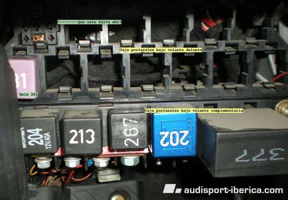

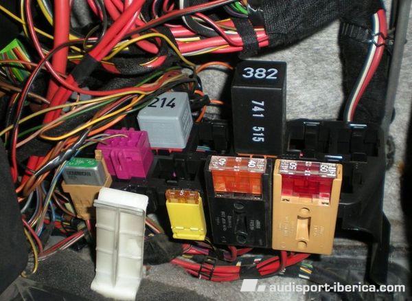

Es un A4B5 TDI 110 motor AFN de 1997. Lo acabo de comprar de segunda mano y he de reparar un cruce en los antiniblas. He desmontado la tapa bajo volante y aparecen un monton de reles que no se para que sirven, pero creo ademas que falta uno, ya que esta la base y no hay el rele correspondiente. Os mando unas fotillos por si me podeis ayudar y asi conocemos las tripas de nuestros queridos A4B5.
Muchas gracias.
Editado por duke80
Gracias. ¿Tengo que ponerlo? Es que la bomba funciona correctamente.
¿Eso quiere decir que se ha manipulado la instalacion para que funcione directamente sin rele?
¿Todos los coches de su serie (Modelo, tipo, epoca...) lo llevan?
Igual es para el limpia de la luneta trasera de un avant. Si el tuyo no lo es, por eso no lo lleva.
S2
Es un berlina. Y los otros reles, de que son ? :crying_anim:

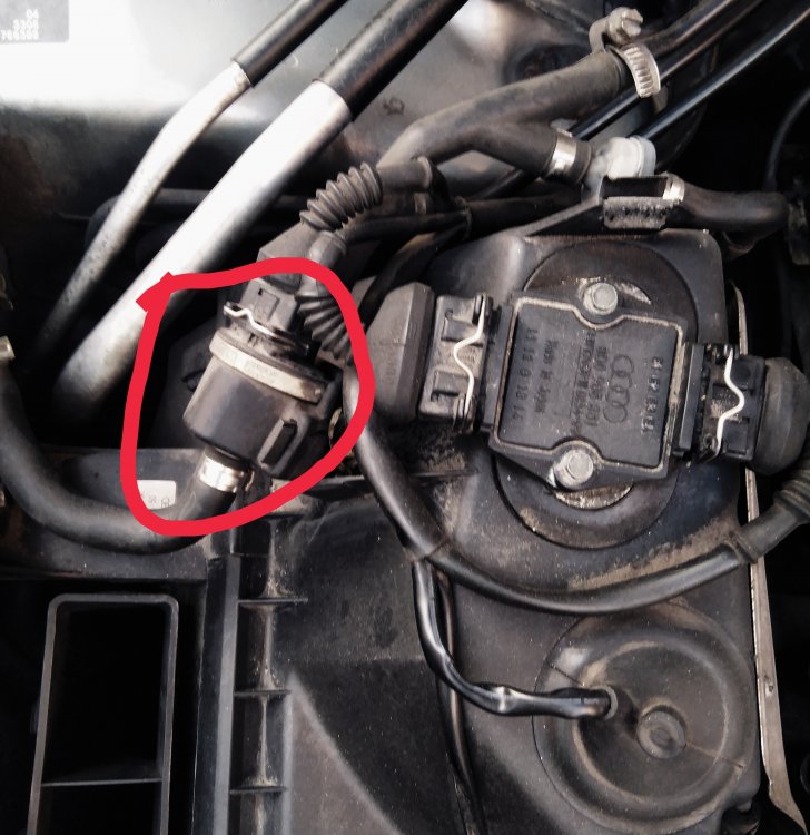

Sabe alguien cual controla las luces de cruce y posición? No me encienden, he cambiado fusibles y nada.
Alguna sugerencia?
Si, en Manuales está el diagrama electrico del B5, no recuerdo si sale el num de relé pero podras comprobar si usa el mismo para las dos luces que me extraña.
S2
Pues no tengo la menor idea, he visto el link de los relés pero no indica cuál es de las luces.
De momento he visto algo que no me cuadra, levantando la tapa junto al filtro de aire, hay un conector que clikea, lo desconecto y deja de cliquear, quizá vaya por ahí el tema. Déjo foto del conector.
También dejo link a reles https://fusesdiagram.com/audi/fuses-and-relay-audi-a4-b5.html
Busco el manual y os comento el avance, muchas gracias por la ayuda
hace 7 horas, Athabasco dijo:
S2
Eso es La electro valvula del canister y es normal el ruido que hace, si no lo hiciera entonces si  preocúpate, eso regula los gases que se forman en el deposito de gasolina y van a parar s un filtro de carbón activo, el tuido es de cuando va abriendo y cerrando, si la has desconectado vuelvela a conectar por que te puede generar un vacio en el deposito y que no te arranque el coche o te de tirones.
