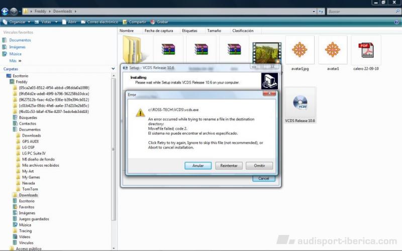

Freddy1 Publicado 1 de Marzo del 2011 Autor Denunciar Publicado 1 de Marzo del 2011 hola, ¿dónde has comprado el cable? Yo lo compré a un chino y me pasó lo mismo que a tí. En otros foros leí que habían reclamado al chino por e-mail pidiendo que les enviara otra vez el software. Yo ya había perdido la esperanza de hacer funcionar el cable pero me animé a escribirle al chino. El caso es que después de 3 semanas me contestó y me envió el software por e-mail. Lo instalé en mi portátil que tiene el sistema operativo Vista y nada, no me instalaba el programa. En un último intento lo instalé en otro portátil con XP y.... finalmente funcionó. Hasta el momento sólo he activado el test de agujas, la carga de la batería y el contador de vueltas, y sin ningún problema y a la primera. Espero haberte ayudado. Me parece que tengo el mismo problema que tu. El cable lo compre a un chico del foro y me confirma que funcciona. Me parece que lo que falla es el soft con el Windows VISTA. Inicialmente instale el VCDS instaler 10.6.3 y no me iba. Esta tarde he intentado instalar el 10.6 pero me da el error siguiente (ver pantallazo) No tendras una versio que sirva para el VISTA? Responder
