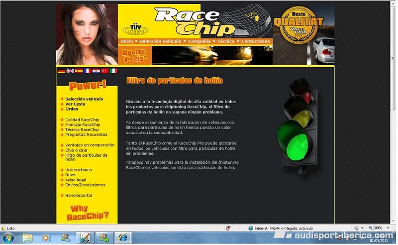

Ducky Publicado 25 de Febrero del 2011 Denunciar Publicado 25 de Febrero del 2011 Os voy a dar mi opinión al respecto, la verdad es que el Racechip en versión normal por 142€ está muy bien de precio para vuestros motores TDI de 143 Cv y tendríais un aumento de potencia y de par considerables mejorando las prestaciones y los consumos. El problema que yo veo que no está del todo claro es el tema del DPF, anularse no se puede anular ya que tendríais serios problemas para pasar la ITV al no cumplir los motores las normas de emisiones Euro 5. Por otro lado, el DPF es autoregenerable pero hasta unos ciertos valores, si se colmata demasiado no podría hacer la autoregeneración y la avería resultaría bastante cara. Si al final el DPF se avería el coche entraría en modo emergencia perdiendo considerablemente prestaciones viendonos obligados a visitar el taller. Existe por lo tanto para mí un riesgo ya que no hay suficiente experiencia al respecto en cuanto a repros mediante chip o software con vehículos turbodiesel con DPF, me explico, hacer una repro se puede hacer pero se garantiza que va a ser fiable durante los próximos 100000 km. por lo menos o durante un periodo de tiempo mínimo de 2 años, ninguna casa de repros te puede garantizar esto, solamente los departamentos de preparación de motores de las propias marcas son los que tienen datos que nos pueden informar al respecto. Podeis ir a Seat Sport y pedir una consulta técnica sobre este tema ya que comparten tecnología con Audi en muchos motores y componentes y así salís de dudas, por ejemplo, el Seat Exeo monta el mismo motor TDI de 143 CV. Un saludo a todos. + 1 Salu2 +1 mejor explicado imposible, me mantengo en la idea de esperar, que 143 CV dan para mucho. Responder
alagar27 Publicado 1 de Marzo del 2011 Denunciar Publicado 1 de Marzo del 2011 Creo sino he leido mal en lo de la compra conjunta del racechip que hay tb chips o van a sacar para los que llevan dpf aunque esta por comprobar Responder
alagar27 Publicado 1 de Marzo del 2011 Denunciar Publicado 1 de Marzo del 2011 Aqui lo que lei hoy Responder
calcita Publicado 1 de Marzo del 2011 Denunciar Publicado 1 de Marzo del 2011 Las repros no dan ningun problema con los DPF, absolutamente ninguno. El filtro se regenera cuando lo necesita y punto. Donde si estan dando problemas es en los embragues de serie. Responder
alagar27 Publicado 1 de Marzo del 2011 Denunciar Publicado 1 de Marzo del 2011 Las repros no dan ningun problema con los DPF, absolutamente ninguno. El filtro se regenera cuando lo necesita y punto.Donde si estan dando problemas es en los embragues de serie. No llega a ser una repro, es un chip de potencia y se quita y se pone segun tengo entendido en 10 minutos El basico aumenta de 136 cv a sobre 173cv y aumento de par por lo menos en 100NM Responder
