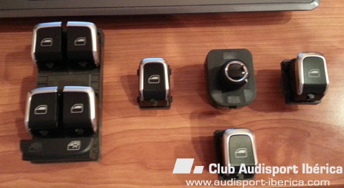

yo acabo de recibir las que pedi para Danielsan, pero me he dado cuenta que la botonera de los espejos es la misma que ya tiene (negra con un arito cromado) y diferente a la que compre yo y llevan los restiling que es entera cromada.
bueno Dani ya tienes repuesto, jajaja sino seguro que alguien esta interesado.

ese botón para los espejos tiene 4 posiciones de selección, incluye la posición de espejos plegables, el mio no lo puse, puesto que no llevo plegables y se lo regalé a BlusA5, cuando hizo el brico de los plegables...
botoneras recibidas, ahora solo falta ponerlas (alguna ayuda por favor, antes de que rompa algo :innocent: ), por cierto, para el Avanta, tengo leido que era muy complicado poner el porton automatico no??
es muy fácil ZAIGOR, metes un destornillador en el agujero que lleva el plástico bajo el apoyabrazos de puerta, en la zona más exterior de éste, por debajo, tiras con "coj...s", que no pasa nada, y ya sueltan las grapas, retiras esa parte, y desconectas el conector que llega al interruptor, para extraerlo, metes una espátula fina o destornillador eléctrico y vas desbloqueando las patillas que ves en el mando que vas a montar, a la vez que lo empujas hacia abajo, el primero te costará un poco hasta coger la técnica, el segundo te llevará 1 minuto y así el resto....
asi es, en mi machina esta puesto y funciona de lujo! Gracias de nuevo Ze! A mi me gusta mas este pues va a juego con los mandos del clima trizona y de la radio

Aqui esta la prueba del delito, Dani prepárate que mañana hay brico y esta vez no estan ni Chiti ni Rushi para montarlos, :harhar:
:roll1: :roll1: :roll1: Sin miedos pepe que eso lo poneis entre los dos en 10min. :thumbsup:
No pasa nada si algo sale mal tenemos plan B
