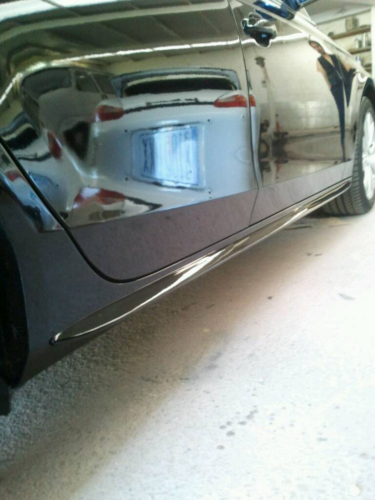

alagar27 Publicado 27 de Mayo del 2013 Denunciar Publicado 27 de Mayo del 2013 Estas son compradas en ebay al vendedor polaco. Um buen profesional te las va a dejar igual. Enviado desde mi GT-I9003 Al final se las tendre q pillar yo al polaco ese sino da problemas la del compañero pumasuca cuando las ponga Pd. Vaya carraco q habia a tu lado y se refleja en la carrocería limpia de tu coche Enviado desde mi GT-I9100 usando Tapatalk 2 Responder
