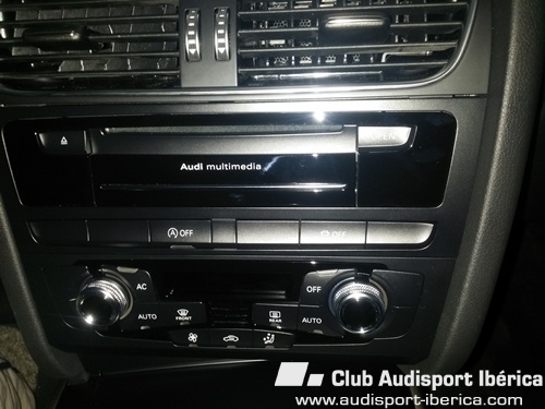

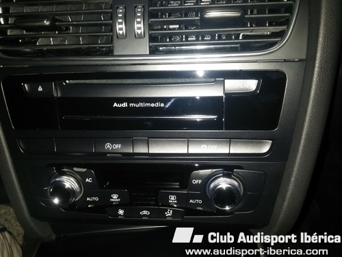

themostwanted Publicado 15 de Abril del 2014 Denunciar Compartir Publicado 15 de Abril del 2014 ahora que hablais de las nuevas funciones de los botones, a ver si alguno me puede responder encima del clima tengo una botonera de 3 teclas con la tecla del esp y dos ciegas, y en la otra botonera de al lado tengo el start and stop y dos ciegas, me gustaria ponerle la botonera del ads que lleva los 3 tipos de conduccion en el lado derecho pero el problema se me presenta en que si lo pongo tengo que decirle bye bye al esp, dado que en el etka no he encontrado ninguna botonera sobre el climatizador con las teclas start and stop y esp.. mi duda es, si pillo por ebay una botonera ads de 3 teclas, y como no encuentro en etka una botonera de izquierda con esas funciones, ¿si añado cualquier botonera de izquierda con 2 teclas los conectores traseros me valdrian para no perder el esp? no se si me he explicado bien un saludo! Responder Enlace al comentario Compartir en otros sitios web More sharing options...

themostwanted Publicado 15 de Abril del 2014 Denunciar Compartir Publicado 15 de Abril del 2014 (editado) Veo raro que encima del clima tengas la botonera del start stop ya q ese boton tanto el de arranque sin llave y la del start stop (parada en semáforos, etc..) va en la consola donde el cambio La del ads si puede ir ahi si llevas consola Mmi Enviado desde mi Galaxy s4 usando Tapatalk II En los facelift (al menos en los que llevan Navi), el boton del start/stop de los semáforos va encima del clima, donde nos dice Themostwanted. efectivamente el sistema start /stop al que me refiero es del de los semaforos y nos viene colocado en la botonera encima del climatizador en el lado izquierdo, el problema es que no encuentro una botonera de lado izquierdo que tenga las teclas de start/ stop y esp, aunque no me importaria poner una botonera que no correspondiera con el dibujo y si me sirviera para no perder ninguna de las dos funciones (star/stop y esp) un saludo! Editado 15 de Abril del 2014 por themostwanted Responder Enlace al comentario Compartir en otros sitios web More sharing options...
alagar27 Publicado 15 de Abril del 2014 Denunciar Compartir Publicado 15 de Abril del 2014 (editado) Veo raro que encima del clima tengas la botonera del start stop ya q ese boton tanto el de arranque sin llave y la del start stop (parada en semáforos, etc..) va en la consola donde el cambio La del ads si puede ir ahi si llevas consola Mmi Enviado desde mi Galaxy s4 usando Tapatalk II En los facelift (al menos en los que llevan Navi), el boton del start/stop de los semáforos va encima del clima, donde nos dice Themostwanted.Ah ok, yo me referia a los que llevan navi y antes de 2012 como se ve en esta foto pero si que podria ser lo que decis http://tapatalk.com/tapatalk_mobile_image.php?img=aHR0cDovL2ltZy50YXBhdGFsay5jb20vZC8xNC8wNC8xMy9vcmlnaW5hbC9hbnVwZWR1cy5qcGc%3D A lo mejor si hay botonera como la que buscas pero con otra radio diferente a la tuya por supuesto o a lo mejor no existe de serie Suerte en la busqueda. Un saludo Enviado desde mi Galaxy s4 usando Tapatalk II Editado 15 de Abril del 2014 por alagar27 Responder Enlace al comentario Compartir en otros sitios web More sharing options...
themostwanted Publicado 15 de Abril del 2014 Denunciar Compartir Publicado 15 de Abril del 2014 el mio lleva esto: en tu foto sale la botonera izquierda con los botones esp y el parking sistem mi duda es, ¿la tecla de parking sist, puede actuar de start/ stop (de semaforos)? ¿los conectores traseros son iguales en las teclas? un saludo! Responder Enlace al comentario Compartir en otros sitios web More sharing options...
alagar27 Publicado 15 de Abril del 2014 Denunciar Compartir Publicado 15 de Abril del 2014 (editado) Pues no lo se, ademas esa radio no es de mi coche sino la de un amigo q si lleva Navi y el ads y parking system. Espero alguien te lo sepa solucionar Enviado desde mi Galaxy s4 usando Tapatalk II Editado 15 de Abril del 2014 por alagar27 Responder Enlace al comentario Compartir en otros sitios web More sharing options...
Grial Publicado 15 de Abril del 2014 Denunciar Compartir Publicado 15 de Abril del 2014 No sé si es posible lo que dices, porque en lis facelift cambiaron el tema de las botoneras: ahora el ADS es un único botón, que vas pulsando para cambiar el modo, y te lo indica en el FIS. Es decir, no sé si es compatible este nuevo sistema con la botonera antigua... Responder Enlace al comentario Compartir en otros sitios web More sharing options...
