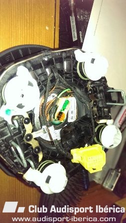

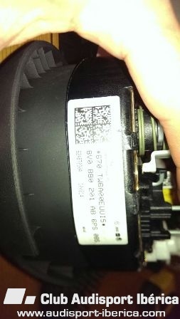

asanchezb Publicado 26 de Noviembre del 2014 Denunciar Publicado 26 de Noviembre del 2014 Me acaba de mandar el Alemán la foto del airbag ya con el nº de serie y creo que no me va a valer. 8V0 880 201 AB 6PS 085, no empieza por 8K0 Una pena, con lo baratito que lo tenia. Responder
luismegane Publicado 27 de Noviembre del 2014 Denunciar Publicado 27 de Noviembre del 2014 bueno, a ver que no te valga por q cambie una letra es muy relativo ya q con el A4 es compatible con el Q5 y A5 y siempre cambia solo la primera letra, esta referencia de la foto es de un Q3, a ver si alguien nos puede confirmar si es compatible o no, pero yo sigo inclinándome mas a por el si,suerte! Responder

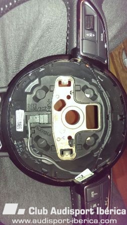

luismegane Publicado 27 de Noviembre del 2014 Denunciar Publicado 27 de Noviembre del 2014 (editado) le doy vueltas y vueltas al asunto,basicamente por q yo he comprado uno igual y hasta la semana q viene no me llega. pero lo q no me cuadra es : todos los volantes a la venta en eBay q son para Q3 son los mismo q el A3 pero en lugar de la tecla "MODE" ponen unas flechas. y la foto q tu has puesto es el volante del A4 Y A5. raro q el AIRBAG no sea 8K0 o es q el airbag no es de ese volante y el pollo no sabe ni lo q vende. ya se me ha quitao el sueño un saludo Editado 27 de Noviembre del 2014 por luismegane Responder
blus - a5 Publicado 27 de Noviembre del 2014 Denunciar Publicado 27 de Noviembre del 2014 Por mi experiencia con volantes ese airbag no te va a valer sin enredar. Es de un a3 8v, lo que quiere decir que es de una etapa y el nuestro, el 8k0 es de dos etapas asique o emgañas a la centralita para que piense que lleva dos airbag o te va a dar error. Con el volante luis pasa igual. Si pillaste el de las flechas en lugar de mode, la soluciom para wue te funcione el multifuncion es cambiar los mandos por unos con el mode (eso hice yo) o quizas tunearlos (cambiar pineados y demas) pero esta ultima opciom no se si es viable Un saludo Responder
Tineo Publicado 27 de Noviembre del 2014 Denunciar Publicado 27 de Noviembre del 2014 En 27/11/2014 a las 0:40, luismegane dijo: ...y la foto q tu has puesto es el volante del A4 Y A5. raro q el AIRBAG no sea 8K0 o es q el airbag no es de ese volante y el pollo no sabe ni lo q vende.ya se me ha quitao el sueño el airbag de la foto es de un a3 8v/q3 ... no puede entrar en un aro de un a4/a5/q5. No coinciden los tetones de asiento ¿no? a ver si la foto del volante no es del articulo en cuestión. Responder

asanchezb Publicado 27 de Noviembre del 2014 Denunciar Publicado 27 de Noviembre del 2014 En 27/11/2014 a las 7:41, Tineo dijo: En 27/11/2014 a las 0:40, luismegane dijo: ...y la foto q tu has puesto es el volante del A4 Y A5. raro q el AIRBAG no sea 8K0 o es q el airbag no es de ese volante y el pollo no sabe ni lo q vende.ya se me ha quitao el sueño el airbag de la foto es de un a3 8v/q3 ... no puede entrar en un aro de un a4/a5/q5. No coinciden los tetones de asiento ¿no? a ver si la foto del volante no es del articulo en cuestión. Buenas; Supuestamente el volante era nuevo con airbag y era este: Luego me mando aparte las fotos del airbag desmontado. Si que tienen los 4 tetones blancos, pero la referencia es 8V. Puede ser que encaje y el problema sea solo de compatibilidad eléctrica Saludos.. Responder
